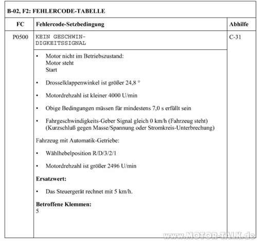

P0500 Wegstreckenfrequenzgeber kein Geschwindigkeitssignal
ich muß dazu sagen, ich hatte noch ne andere Panne. Das Abgasrückführ Ventil war verdreckt oder so wahrscheinlich hat darum die Lampe mit dem Motor und dem Schraubenschlüssel gebrannt.Das teil hab ich mir schon besorgt nur der Tacho spinnt noch immer.

Dann kannes nur 1,6er MJ 2001 sein. Ja, AGR kann "SChraubenschlüssel" setzen, ohne Motorangabe ist es sparsam zu erraten.
0500 heisst du hast Automatik?

P0500 ist der Fehlercode der angezeigt wurde
Y16XE? Bestimmt... hat denn schon egas und "Schraubenschlüssel"
Na das 0500 FC ist ist klar, aber ich dachte das kommt nur mit Automatik, deswegen. Bei dem jedoch nicht.
Hat dein Vectra Traktionskontrolle? Waren noch irgendwelche Fehler gespeichert, außer C0500?
Wohl schon, wegen AGR, AGR hat vermutlich P0105 gesetzt, der hat wohl die Einspritzung zurückgenommen. War sowas da- P0105, P0201, P0202, P0203, P0204?
Wie verhält sich das Auto jetzt, alles wieder iO?
Könnte aber auch an der Drosselklappe oder am Radio liegen. Wurde das Radio vor kurzem gewechselt?
