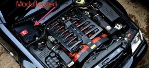

Hallo Cemo27,
nach Deiner Fehlerbeschreibung zuerst die Sicherungen im Grundmodul prüfen [siehe Anhang]
Das GM befindet sich im Modulkasten, Deckel abnehmen und die Sicherungen ansehen und ggfls. erneuern.
Der Modulkasten ist im Motorraum rechts in der Ecke hinten.

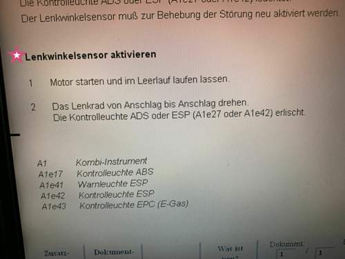

Hallo Jörg,
das mit der Initialisierung des Lenkwinkelgebers mußt Du mir mal erklären.
"ACHTUNG!!!! DAS BITTE UNBEDINGT WÄHREND LANGSAMER FAHRT MACHEN!!! Z. B. AUF EINEN GROßEN PARKPLATZ! NICHT IM STAND!!!! SONST VERURSACHST DU SCHÄDEN AN DER LENKUNG."
Was soll da kaputt gehen wenn man die Lenkung im Stand bei laufendem Motor dreht ???

Aber wie siehts in der Werkstatt aus ?
Wenn der Mechaniker als Schlußakt die Kundendienstanzeige im Kombiinstrument zurücksetzt und dann feststellt, daß der Lenkwinkelgeber nicht mehr initialisiert ist weil die Batterie abgeklemmt war, wird er schnell noch die Neuaktivierung [im Stand] vornehmen - bevor der Meister oder Annehmer den Wagen probefährt.
Mercedes sagt zum Werkstattpersonal:
"Motor starten und im Leerlauf laufen lassen.
Das Lenkrad von Anschlag bis Anschlag drehen.
Die Kontrolleuchte erlischt"
PS. Wer schon mal im 180D das Stilfser Joch befahren hat weiß, daß es auch ohne Servolenkung geht, man sollte allerdings rechtzeitig vor der nächsten Haarnadelkurve runterschalten da man ja nur 2 Arme hat. :)
WIS Empfehlung

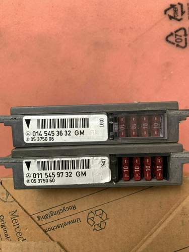

Wenn alle Grundmodulsicherungen i.O. sind, ist nächster Verdacht ABS Drezahlgeber am Linken Vorderrad. Die ABS-Geberleitungen knicken früher oder später ab so zwichen 250.000 und 350.000 km. Und wann das passiert, VL laut meiene Erfahrung, verschwindet auch den Geschwindigkeitssignal zum Tacho. Leider sind die Geberleitungen für Vormopf zusammengebut mit Leitung zum Bremsverschleissgeber und - wenn vorhanden - ADS. Nicht gerade billig, vor sechs Jahren schon über 400€ pro Seite, und Gebrauchte? Wie lange funktionieren sie noch? Die meisten 140er beim Autoverwerter haben so um die oben genannte Laufleistung oder mehr...
Aber die Grundmodulsicherungen werden nicht iO sein, da möchte ich wetten.
Wenn das nach Wiederanschluß oder Starten mit einer Fremdbatterie passiert ist dann riecht es stark nach Grundmodulsicherung - egal was der Vorbesitzer sagt.

Wie man die Motorhaube aufmacht kannst Du hoffentlich ohne Bedienungsanleitung schaffen ?
Modulkasten unten im Bild #3
Repeat post
Grundmodul
Modulebox

So, grüße dich @Fitzcarraldo1
Ich habe gerade mir das Grundsicherungsmodul angeschaut und 3 Sicherungen sind belegt mit jeweils 10A Sicherungen.
Eins von den Dreien ist die Sicherung durchgebrannt, erneuert und die das ABS Sensor ist ausgegangen, also alles funktioniert.
Im Angang habe ich die Sicherung markiert, die durchgebrannt war.
Ich bedanke mich an alle, die mir geholfen haben und wünsche euch frohe Feiertage.
