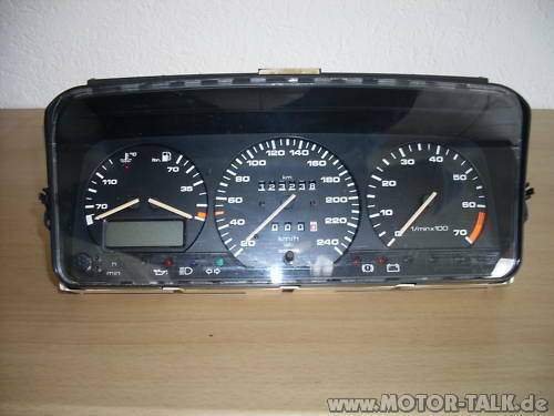

Habe mir bei der bucht einen Tacho erstanden mit digital Uhr also nur 1 LCD
Jetzt musste ich sehen dass er auf der Rückseite einen Unterdruck Anschluss hat. Außerdem habe ich einen VDO drin und der ist von Motometer. Passat BJ 90 RP 66KW Ersatz Tacho BJ 89
1: Kann ich ihn überhabt verbauen Da er 240kmh anzeigt und meiner nur 220 sind aber beide mit 920 ausgezeichnet.
2: für was ist der Unterdruck Anschluss auf der Rückseite. Da kein MFA oder. Und wo Muss der Unterdruck Anschluss dran.

Ist ein Tacho mit MFA. ;) Die Uhr wird immer angezeigt. Wenn man den MFA-Taster drückt, dann stehen dort statt der Uhr die anderen Werte.
Tacho kannst du so einbauen, nur die MFA funktioniert ohne den dazugehörigen Schalter nicht.
Der Unterdruckanschluß ist für das Verbrauchssignal und muß an den Unterdruckanschluss am Unterdruckrohr am BKV.

Themenstarteram 11. November 2010 um 19:29
Moin
Danke für eure antworten
Der Tacho hat ne welle und hinten den schwarzen unterdruckanschluß was das eine lcd angeht sind nur die zwei kleinen knöpfe da zum Uhr einstellen der schwarze runde hat keinen Durchgang zum Tacho sieht wie ein Dreieck aus.
Mfg
Harry
-b4ptnt-bwk-kgrhqqokjoeyo3uu5fcbmpi0mbzvq-12
-b4ptovw-mk-kgrhqyokk-eyrj-u9submpi2ksoig-12
OK - das ist also der neue Tacho. Der hat ein LCD-Feld in GROSS! Das heißt, er hat eine MFA. Das gabs auch einmal in viel kleiner - dann hätte er nur eine Uhr.
Du hast also einen mechanischen Tacho mit MFA. Wenn Du noch keinen MFA-Hebel hast, dann leg mal los! Jedenfalls zeigt die Uhr "wahrscheinlich" nichts an, wenn du nicht U2/13 gegen Masse legst. Wenn Du den Hebel und die Kabelbäume nicht nachrüstest, dann geht halt nur die Uhr.
