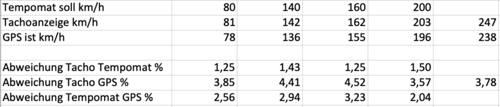

Moin allerseits.
Ich habe meinen originalen Tacho auf AMG umrüsten lassen (andere Zifferblätter , Zeiger usw.)
Vor der Umrüstung Zeigte der Tacho bei Tempomat 140 km/h auch 140 km/h an. Nun nach der Umrüstung zeigt der Tacho (Analog sowie digital) 143 km/h an.
Die tatsächlich gefahrene Geschwindigkeit (GPS) bei Tempomat 140 km/h hat sich nicht geändert.
Kann man das ändern?
Gruss Ralf

Themenstarteram 5. Februar 2019 um 9:06
"tatsächlich fährt" nach Tempomat oder GPS?
Tempomat 143, GPS 140
Edit: ist bei 50 genauso wie bei 140. er zeigt immer 3km/h mehr im KI an
Themenstarteram 5. Februar 2019 um 9:12
also bei Tempomat 143 zeigt er dann 143 im ki an oder zeigt er dann 146 im ki an?
Tempomat 146, Anzeige im KI 146, tatsächlich lt. GPS 143
Das ist auch via Radar/Lichtschrankenmessung bestätigt
Themenstarteram 5. Februar 2019 um 9:30
Das meinte ich. Bei mir: tempomat 140, KI 143,GPS 137

Also, wenn du den Tempomat auf 140 km/h (oder jeden anderen Wert) einstellst, dann muss im eingeregeltem Zustand auch 140 im KI stehen, beide Werte. Vermutlich wurde das KI nicht richtig kodiert.
