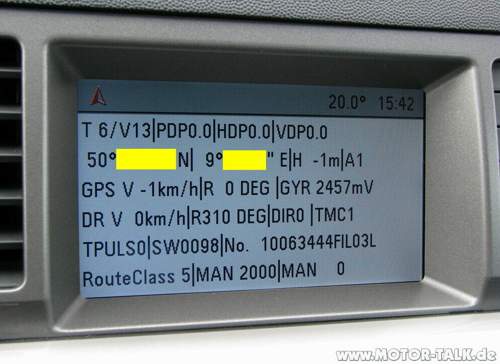

was wird denn nun bei euch im Testmodus bei Fahrzeuggeschwindigkeit und Navigeschwindigkeit angezeigt. Bei mir sind es gleich und ich muss den Reifenumfang nur leicht angleichen (von 198cm auf 195cm bei 225/45R17 Winterreifen mit 5mm Profil). Damit fahre ich laut Tacho 120km/h und laut navi 114km/h
MfG gas_vectra
Exakt, auch bei hohen Geschwindigkeiten sind die Werte von "GPS V" und "DR V" praktisch gleich.

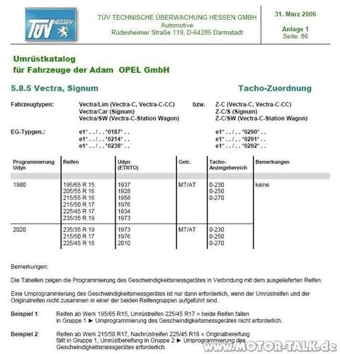

195 cm scheint mir etwas viel, da 225/45R17 mit das Kleinste ist, was man auf dem Vectra C fahren darf. Siehe hierzu die Anlage mit Werten für neue Reifen:
Tachozuordnung
passt sich bei verstellen des Reifenumfangs die DR V wieder der GPS V automatisch an?
normaler weise sollte man bei 225/45R17 Reifengruppe 1 mit 198cm einstellen.
Kann ich nicht genau sagen. Angeblich soll das Navi ja auch lernfähig sein.

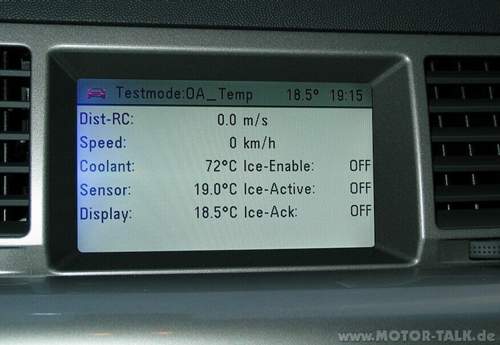

Der Wert "DR V" im Navi-Testmodus passt jedenfalls zum "Speed"-Wert im BC-Testmodus auf der Seite OA_Tem und danach richte ich mich beim Programmieren des Radumfangs.

Nach meiner Beobachtung liegen zwischen dem Wert "Speed" im Testmodus und der Zeigeranzeige rund 3-4 km/h.
Da ich den Abrollumfang auf den Wert von "Speed" hin anpasse, werden die gesetzlichen Vorgaben eingehalten. Früher war die mögliche Abweichung auf den Skalenendwert bezogen und damit im Extremfall noch viel größer.
wenn du nur noch die 3-4km/h Abweichung hast, weichen jetzt die DR V von der GPS V ab?
Nein, die sind gleich und das hatte ich schon geschrieben.
Die Werte im Testmodus sind alle praktisch gleich. Die Abweichung besteht nur zum Zeigerwert des IPC, was wie gesagt gesetzliche Gründe hat.
