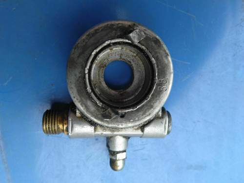

Moin Leute,
kann mir jemand einen Tipp mitteilen , wo man(n) (außer ebay, Kleinteilemarkt, Flohmarkt usw.) diese Teile evtl. noch bekommen könnte ? Stemler, Wörner, Moped-Ersatzteile, Krippel können mir nicht weiterhelfen.
Alternative Antriebe entwickeln eine Selbstdynamik. Es wäre schön, auf diesem Weg eine Lösung zu finden.
Tachoantrieb inkl. Antriebwelle wäre am besten. Es handelt sich um ein Rex Como Moped 26, Bj. 1960,49 ccm.

Sieht sehr nach einem Antrieb einer Puch Maxi aus.
Vielleicht passt es mit ein wenig nachfriemeln?

der Antrieb sitzt auf der linken Seite. Habe über NSU-Quickly Ersatzteile einen Tachoantrieb 26",N.S erstanden aber dieser schreit nur. Kann dann evtl. tatsächlich an der Drehrichtung liegen. danke für die aufschlussreiche Info.
Also, das hier im Bild ist ein Antrieb von einer Maxi (ehrlich gesagt stammt das Rad aus einer X30). Er sitzt rechts und die Welle dreht sich rechts herum, wenn man in den Wellenantrieb schaut.
Bei der Como sitzt die Schnecke auf der linken Seite. Die Tachowelle muss sich aber auch rechts herum drehen, deshalb ist dieser Antrieb von der Drehrichtung her umgekehrt.

Mein Tachoantrieb geht zwar noch, zerfällt aber leider in zwei Teile, sobald man ihn vom Rad nimmt. Da ich eine recht große Wühlkiste mit Tachoschnecken im Lager habe, habe ich mal gesucht, und tatsächlich einen Antrieb gefunden, der bis auf 1 mm Unterschied an der Bohrung für die Achse perfekt passt (muss aufgebohrt werden).
Frage: Wer kennt sich mit den Bezeichnungen der VDO-Tachoschnecken aus? Meine Vermutung ist, dass die Bezeichnung im Bild folgendes bedeutet:
21 = 21 Zoll (alte Reifengröße, heute 17 Zoll Felge), das würde passen.
LH = Left Hand, bzw. linker Hand, also links zur Fahrtrichtung montiert, was ja auch passen würde.
Kann das jemand so bestätigen?
Wenn dem so wäre, dann ist an meiner Como nämlich auch ein falscher Antrieb montiert, denn der derzeit montierte Antrieb trägt die Prägung 26LH.
Vielen Dank im Voraus.

Moin,
ich erkenne auf dem Bild der Tachoschnecke "21LH".
Also für 21" bzw. 17" Räder und LH bedeutet...
"L" für linke Seite in Fahrrichtung und "H" steht für Tachowellenabführung hinter der Achse.
Quickly-Heizer
Perfekt! Vielen Dank für die Bestätigung und die nützliche Ergänzung!
Inzwischen hab ich den gefundenen Antrieb mit meiner schnell improvisierten Bohrvorrichtung passend gemacht.
