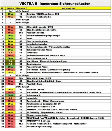

Sicherungsbelegung VECTRA B
Is die F 11 -Dauerplus Kl.30
Sicherungen VECTRA B
Zu der Flackersache wirds, wenns ne Sicherung ist, dann die F22 mit 20A sein!
Siehe Bild von Blacky
Hast du denn nal die Batteriepole ab (sauber) und wieder drann gemacht, um da richtigen Kontakt zu gewährleisten?
ZV-Tankklappe wird der Motor durch sein, er hat ja schon 12V an den Anschlüssen gemessen. Wenn F11 durch wäre, wäre die ZV ja komplett tot.
