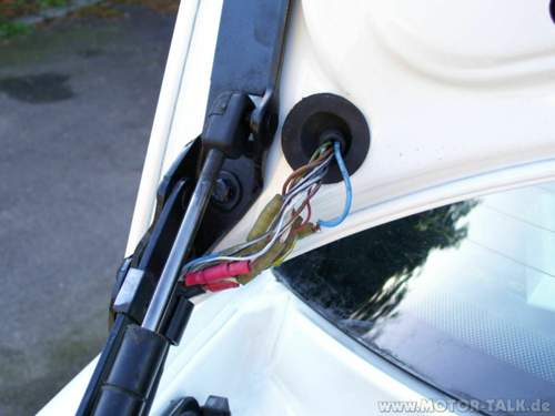

Sicherung Nebler ziehen,alle anderen Sicherungen ersetzen.
Geht dann immer nmoch nix,Lampen auf Durchgang prüfen,wo man leicht hinkommt.
Sind diese defekt,austauschen.Sind sie es nicht,Kabelbaum Heckklappe auf Kabelbrüche untersuchen,siehe Bild im Anhang.
Wie man diesen Kabelbaum ersetzt,habe ich in einem Blogbeitrag erklärt.

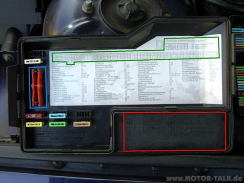

Und Standlicht rechts + Rücklicht rechts ist glaub ich mit Instrumentenlicht zusammen auf einer Sicherung.
Wenn's Dir aber die neuen Birnen auch wieder schnell zerdeppert (oder weitere andere) solltest mal die LiMa-Spannung prüfen, vielleicht hast da deutlich mehr als 13-14 Volt (15-19 Volt, das hält auf Dauer keine Birne lang aus).
War's Licht mal heller als sonst? Oder flackert's?
Oder es hat Dir im Sicherungskasten was angeschmort/verkokelt oder so?
Was für Sicherungen hast'n überhaupt drin? Gibt da nämlich so gaaanz fiese Dinger von BMW (original so drin), da sieht der Sicherungsdraht zwar gut aus, aber hat keinen (oder wackeligen) Kontakt mehr zu den seitlichen Kontakten, die im Sicherungskasten stecken.
Wenn'st solche hast ---> mit Prüflampe prüfen, ob beide Seiten der Sicherung Strom haben!
Und auch ansonsten erst mal prüfen, ob überhaupt Strom auf den betreffenden Sicherungen ist. Aber Prüflampe mit Glühbirne, nicht LED oder Multimeter, die messen manchmal gaanz winzige Strömchen, und wenn paar Watt fließen (müssen), ist schnell Schluß mit Stromfluß.
Hier sieht man die Sicherungen.
Nr 37 für Instrumentenkombi (nehme an das ist der Tacho?) und Standlicht habe ich getauscht aber bringt leider nichts.
Die Kennzeichenleuchte ist auch mit auf der Sicherung und die funktioniert noch.
Muss morgen mal genau untersuchen welche Birnen jetzt hinüber sind.
Nur die Tachobeleuchtung bereitet mir noch Kopfzerbrechen wie ich die wechseln soll.
Meine Sicherungen sind sehen aus wie auf dem Bild. Wie gesagt, es scheint als sind wirklich die Birnen defekt und keine Sicherung.
