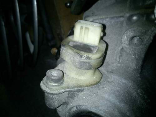

Hallo Peugeotfachleute,
hat jemand eine Ahnung wo sich beim 206er Bj.2000, der Tachogeber am Getriebe befindet?
Vielleicht sogar mit Foto?
Vielen Dank im Voraus.

Hinten am Differential.
Tachosensor

Habe das Teil entdeckt. Hast du erfahrungen, ob der Geber auch schon mal den Geist aufgibt?
Wenn man den Geber ausbaut läuft Getriebeöl aus?

Geht schonmal kaputt dass Teil.
Unterscheiden kann man es so:
a) Wenn wirklich der Geber defekt ist, dann zählt weder die LCD-Anzeige oben die km / Tageskilometer weiter, noch geht die Tachonadel richtig.
b) Wenn der Schrittmotor vom Tacho defekt ist, dann zählt die LCD-Anzeige oben normal, nur die Tachonadel "spinnt".
Fehler b) kommt häufiger vor als Fehler a)
Getriebeöl läuft nicht aus.
Am ehesten sind Instrumentenausfälle zu verzeichnen.

Also der Tages.-u. der Gesamtkilometerzähler funktionieren, d.h. der Geber ist in Ordnung und das Problem scheint hier wirklich das Kombiinstrument zu sein.
Der Wagen hat 195.000km auf der Uhr, ich versuche es erstmal mit der von "Heinecken" You tube- Reparaturanleitung, wenn es nicht klappt, dann eben Schrottplatz oder Ebay.
