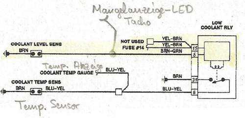

Wo ist denn bei dem neuen KI mit einem Stecker die Heiss-Leuchte? Oben in der Temperaturanzeige, oder in der LED-Reihe in der Mitte?
Bei letzterem bitte daran denken, dass das Steuergerät für die Kühlmittelmangelanzeige im KI integriert ist und dann wohl im Auto ausgebaut und entsprechend umverkabelt werden müsste.
Themenstarteram 13. Oktober 2014 um 14:06
Ja, er hat zwei Öldruckschalter. Also hat er auch die dynamische Öldruckkontrolle.
Die LED für die Kühlmitteltemperatur/Kühlmittelmangelanzeige ist bei dem neuen KI nicht separat in der Temperaturanzeige, sondern bei den anderen LEDs in dem 2-reihigen LED-Feld.
Die LED fängt ja bei zwei Fehlern an zu leuchten/blinken:
1.) Kühlmittel zu heiß
2.) zu wenig Kühlmittel im Behälter
Laut einem Schaltplan, den ich gesehen habe, wird das bei der alten ZE mit einem Relais gemacht. Siehe Bildanhang.
Wenn der Schaltplan stimmt, müsste man nur das Signal vom Kühlmittelstandssensor abgreifen und entsprechend am Tacho einpinnen.
Anschließend könnte man sogar das Relais ganz entfernen, da es dann überflüssig wäre, oder?

@hawkeye73566 schrieb am 13. Oktober 2014 um 16:06:41 Uhr:
Ja, genau.

Du pinnst alles um nach Doppel-Wobber, ziehst das Relais für die Wassermangelsicherung oben auf der ZE raus und schließt dann an die entsprechenden Buchse(durchmessen) ein Kabel an welches du mit an den 28er-Stecker des "neue ZE KIs" einpinnst.
Wennbeim ersten Versuch die Öldruckkontrolle spinnt vertauscht du einfach die Kabel der Öldruckschalter und fertig.
