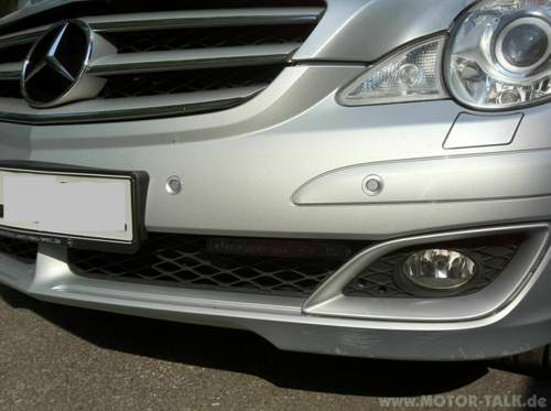

habe mir Gedanken gemacht ob es möglich ist an unseren tollen Fahrzeug TFL's nachzurüsten.
Für eine M-Klasse habe ich schon über "vernünftige Lösungen" lesen können.
Wie z.B: http://www.carlsson.de/.../09_07_Tagfahrlicht_W164.php
Leider habe ich aber gar nichts zu TFL-Nachrüsten für eine R-Klasse finden können.
Hat einer von Euch an eurer R-Klasse Tagfahrlich nachgerüstet?
Kennt jemand "vernünftige Lösungen"?

Fotos im Anhang. Auf den Fotos sieht das Licht irgendwie schwächer aus als es in natura ist. K.a. woran dies liegt.
Die LEDs dimmen bei Aktivierung der normalen Xenon-Scheinwerfer ab.

Habe meines bei FBS in Frankfurt/Main einbauen lassen. Es wurden pro Seite 5 Einzel-LEDs eingebaut. Ich habe das AMG Paket und die LEDs wurden in die Lammellen neben die Nebelscheinwerfer gesetzt (passen exakt rein)
Sieht man im Stand fast nicht wenn der Wagen aus ist. Ansonsten ist die Funktion der Nebelleuchten beim Abbiegen nicht beeinträchtigt.
Preis 590 Euro - ist aber wirklich zuverlässig dort.

kannst Du mal bitte Bilder ins Netz stellen.
Würde mich interes.
Vielen Dank
Hallo timore,
ja Bilder wären nicht schlecht.
Am Besten im Stand (Motor aus) und wenn diese an sind.
Danke
gzesiu
Gruß, timore

Sieht gut aus, timore.
Und doch stimme ich Horryhi zu.

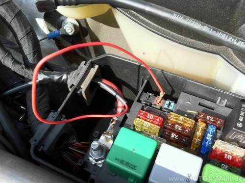

wo haben die Mechaniker Zündungsplus und plus bei Licht an angeklemmt?
Kann ich so gar nicht sagen - ich versuche es am WE mal anzuschauen.
timore

Sorry, kam noch nicht dazu unter die Motorhaube zu schauen - zu viel Arbeit z.Zt., leider auch am WE.
Ich versuche so schnell als möglich mir den Anschluss anzuschauen (falls ich was erkennen kann).
Gruß, timore
kann den Anschluss leider nicht erkennen. Ich sehe zwar einige Kabel, Kann diese aber nicht nachverfolgen ohne Demontage von diversen Teilen. Bei mir ist auch noch eine Standheizung nachgerüstet, so dass sich die Kabel teilweise auch noch kreuzen...
Sorry!
Gruß, timore
