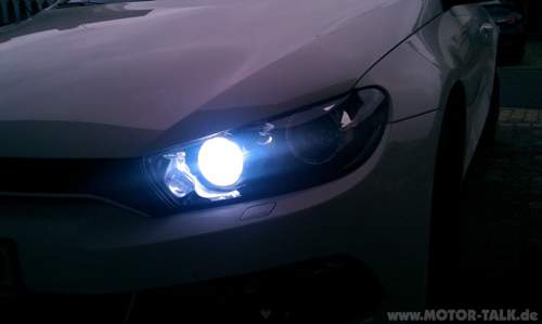

ich habe eine Frage bzgl. der Tapfahrleuchten meines Scirocco III.
Diese sind ja Halogen-Lampen, leider gelblich :-( Meine Xenon Lichter sind aber eher kühl bläulich.
Gibt es auch Lampen für die Tagfahrleuchten, die dem der Xenon von der Farbe her ähnlich sind?
Ich meine die Tagfahrleuchten neben der Xenon Lampen :-)
Mein Scirocco ist Baujahr 03.2009. Kann es sein, dass nach dem Facelift KEINE Halogen-Lampen als Tapfahrleuchten mehr zum Einsatz kommen? Ich hatte nämlich neulich einen neueren Scirocco gesehen, der bläuliche Tagfahrleuchten hatte.
Vielen Dank für eure Antworten.
Tim

Du brauchst dafür P21W LED-Birnen. Gibt es zu Hauf in der großen Bucht. Vergiss aber nicht die Widerstände bzw. CanBus, am besten holst du dir ein set, gibts ab 20,-€ . Ich hab meine von www.benzinfabrik.de
Den Scirocco, den du gesehen hast, hatte wahrscheinlichschon so ein kit verbaut.

Die habe ich auch drin. Ist Plug&Play, kannst also nix falsch machen, außer dir beim linken Licht das Händchen brechen ;) Ich hoffe du hast eine Freundin mit schmalen Handgelenken :-)
Ach ja und das ganze sieht dann so aus (sorry ist bereits dunkel draußen und mehr gibt die Kamera nicht her...aber siehst ja den Farbton)
Tagfahrlicht LED Spot

Die sind wirklich einfach nur reinstecken und gut. Brauchst nichts mehr zusätzlich. Schau mal in diesem Thread wurde darüber schon einmal geschrieben.
Aber wenn dich das "Umspringen" so stört, würde ich mir aber eher überlegen die Positionslichter zu tauschen, die sind nämlich an sobald Xenon eingeschaltet ist (siehe Bild). Ist aber nur eine Anregung.

Das stimmt nicht. Schau mal in deinem Handbuch nach. Da steht es drin, wie man die Positionslichter tauscht. Die gehen einfacher zu wechseln, als das Tagfahrlicht :-) Zum Farbton muss ich ehrlich sagen, dass das Tagfahrlicht besser passt, als die Positionslichter (siehe Bild). Denn die sind doch ziemlich bläulich geraten, währendessen das TFL dem reinweiß sehr nah kommt.

So Tagfahrleuchten heute getauscht, ging alles reibungslos und sehen gut aus :-)
