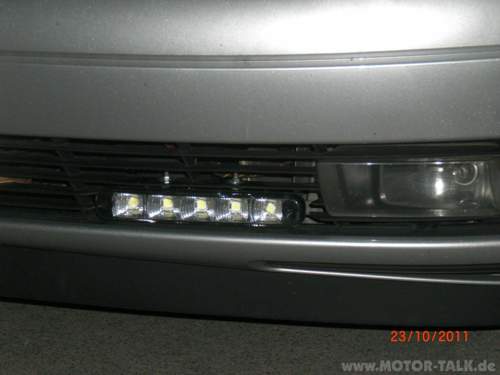

hat jemand optich passende Tfl an seinem Facelift,möglichst mit Bild
und Hersteller Angabe ?

Hi
ich habe die hier bei ebay gekauft, art-nr. 260680857194
bei mir im Profil Bild 3, kannst etwas davon sehen, wie die verbaut sind, kann auch ein anderes Bild machen, wenn es nicht ausreicht

so, bilder sind drin, mit abschlephacken: habe ich die leuchte an die verkleidung befestigt, die ausgeklippst wird, wenn der hacken benutzt wird, ich musste nur die gehäuse der TFL an der rückseite etwas anschleifen, damit ich es tiefer einbauen könnte.
die leuchten hatte ich vorher zerlegt gehabt und schwarz matt lackiert,

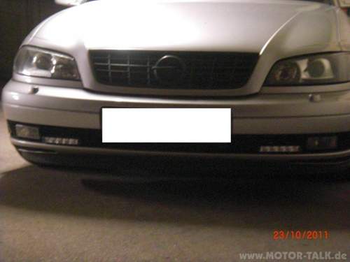

So siehts bei mir aus- Caravan und Limo gleich angebaut.
Omega-9153
@videodreh
das ist aber dann zu tief oder etwa nicht?
1-2 cm wenn man es genau nimmt.
Aber der freundliche Herr vom TÜV ( KÜS) hat sich daran nicht gestört.
Bei beiden Autos nicht.
Themenstarteram 19. Februar 2012 um 12:04
Sind einiges weniger als die vorgeschriebenen 25 cm.
