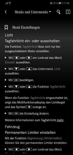

Sicher? Beim W176 EZ 2018 kann ich das Tagfahrlicht in den Einstellungen ausschalten. Vielleicht ist es einfach nur deaktiviert?
Das kann man beim 213 nicht mehr ausschalten. Ganz sicher.
