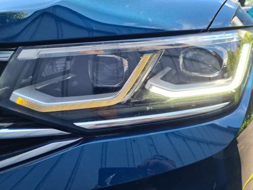

Ich habe kprzlich einen 2022er Tiguan Plug-in hybrid gekauft.
Das Auto hat IQ Light und auf der linken Seite ist das Tagfahrlich bei einer der zwei LED Bändern nur am glimmen.
Bei Tageslicht sieht es aus als wäre auf der inneren Seite des Scheinwerfers gar nichts an.
Da das Auto eine Anschlussgarantie hat habe ich heute einen Termin bei VW gehabt.
Die sagten sie hätten eine Notiz dass der Austausch des Scheinwerfers nichts bringen würde und dieser Zustand auch kein Fehler wäre.
Sie sollen den Kunden aufklären dass unterschiedliche Lichtstärken beim Tagfahrlicht unter den Scheinwerfern absolut normal wäre.
Die Werkstatt hat ein Bild gemacht,mir gesagt sie senden es mal ein und fragen nach, aber er sieht da wenig Chancen und das wäre schon sehr traurig wie VW sich da verhält.
Trotzdem ist der Scheinwerfer ja defekt,denn eine der zwei Tagfahrlichtern geht ja ganz normal, die andere glimmt nur.
Hat dies schon mal jemand so gehabt?
Das muss ja öfter auftreten wenn sie da die Kunden abwimmeln wollen.
Hat jemand einen Tip was man tun könnte oder sollte, wenn die sagen es wird nicht repariert da in Ordnung und kein Garantiefall ?

Wenn da nachweislich ein Helligkeitsunterschied zwischen rechts und links besteht ist da definitiv was defekt.
Nicht abwimmeln lassen. Im Streitfall ggf. Schlichtungsstelle ansprechen.
Fahr doch mal zum TÜV und frage, ob sie das als "im Normbereich" sehen. Wenn sie den Kopf schütteln und so keine Plakette erteilen würden, dann ist es ein erheblicher Mangel, der von VW nicht kleingeredet werden kann/darf. Die Helligkeitswerte des Tagfahrlichtes sind Teil der Allgem. Betriebserlaubnis.
Habe jetzt mal Bilder gemacht.
Man erkennt es durch die Reflexionen und dem Winkel vom fotografieren schlecht.
Beim rechten Scheinwerfer strahlen beide gleich.
Aber links sieht man ja deutlich , dass es nur ganz schwach leuchtet, eher glimmt.

Möglicherweise liegt es ja gar nicht am Scheinwerfer selbst. Die TFL LEDs werden doch m.W. per PWM (Pulsweitenmodulation) in der Helligkeit beeinflusst ("gedimmt";). Das ist z.B. der Fall beim Setzen des Blinkers oder Einschalten des Fahrlichts?
Für das Dimmen bzw. Setzen der korrekten DIM-Werte ist ein entsprechendes Steuergerät der Fahrzeugelektronik (STG 09 Zentralelektrik) zuständig (wenn ich mich nicht irre), vielleicht gibt es dort ein Problem oder es wurde zuvor mal an der Codierung der TFL DIM-Werte "rumgespielt"? ;)

Da ist ziemlich sicher etwas defekt! Ich vermute mal ein Masse-Problem.
So einen Blödsinn, dass das normal wäre, würde ich mir nicht gefallen lassen.
Könnte man das programmieren, dann eher nicht für jedes der vier Elemente einzeln, sondern wahrscheinlich nur paarweise, auch wenn das eigentlich keinen Sinn ergäbe.

VW hat mittlerweile allerdings eingeräumt das es sich wohl doch um einen Defekt des Scheinwerfers handeln würde und dieser getauscht werden soll.
Jetzt muss erstmal nachgefragt werden ob und wann der Scheinwerfer verfügbar wäre.
Und alles wieder OK? Hat Garantie übernommen?
Heute kam mir auch ein Tiger entgegen mit dem gleichen Problem.
Ja,der Scheinwerfer wurde mittlerweile getauscht, und alles ist in Ordnung.
