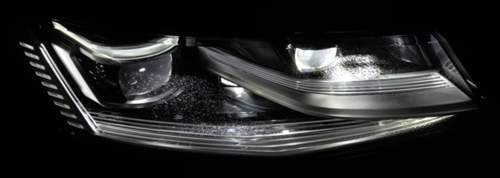

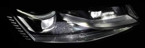

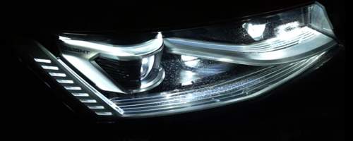

Ich habe auch IQ Light und habe gerade meine Tagfahrlicht angeschaut.
Mir ist kein Unterschied Links und Rechts aufgefallen aber ich wusste nicht genau, was ich schauen sollte.
Was meinst du mit "der kleine „Strich“ ist nicht so hell wie das restliche Tagfahrlicht."
Hier unten ein paar Bilder aus dem vorderen Scheinwerfer. Vielleicht kannst du daraus ein passendes Bild aussuchen, wo du markierst, welcher "kleiner Strich" bei dir nicht so hell ist.

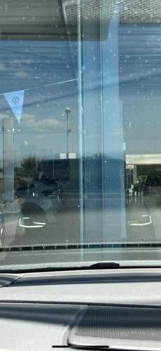

Themenstarteram 26. Juli 2024 um 17:27
Sorry. Müsste auf dem Bild gut zu sehen sein
Ja perfekt. Hier kann man es perfekt erkennen.
Tolle Bild übrigens, direkt vor der VW Werkstatt
mit der VW Fahne:)
