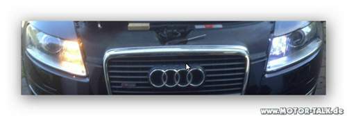

Hey!
Habe eine Frage,
Wollte die Tagfahrlicht-Birnen und Standlicht-Birnen wechseln, welche sind das?
bei Tagfahrlicht hab ich was von P21 gelesen gibt es aber verschiedene ? pole versetzt oder nicht?
und Standlicht welche gibt es da? (Bezeichnung)
Danke, Dave.

Steht alles in der BDA ;)
Versetzte Pin sind nur bei gelben Lampen also für Blinker !
Du brauchst die NICHT Versetzten..... also weiß !
Standlicht ist Glassockel
Ah ok Danke!

und Standlicht Glassockel T10?
Du hättest vielleicht erwähnen sollen um was für einen Scheinwerfer es geht. Hier beide Versionen vom VFL, also ohne LED-Leiste:
Halogenscheinwerfer:
– W5W-Lampe für Standlicht
– H1-Lampe für Fernlicht und Lichthupe
– H7-Lampe für Abblendlicht und gedimmt als Tagfahrlicht
– Eine orange Glühbirne PY21W als Blinklampe
Bi-Xenon-Scheinwerfer:
– Eine blaue W5W-Lampe für Standlicht. Damit entspricht die Lichtfarbe des Standlichts dem Xenon-Licht.
– Eine D2S-Lampe für Fernlicht, Lichthupe und Abblendlicht. Bei Fernlicht und Lichthupe werden usätzlich die Blenden für Abblendlicht angesteuert.
– Eine P21W-Lampe für Tagfahrlicht. Diese wird zu 90 % gedimmt angesteuert.
– Eine Glühbirne PY21W Silber verspiegelt als Blinklampe.
Es werden ausschließlich Longlife-Lampen verwendet. Als Tagfahrlichtlampe kommt eine Super-Longlife-Lampe zum Einsatz.
Es sind die Bi-Xenon-Scheinwerfer
DANKE! :)

Du hattest geschrieben die werden gedimmt wie kann man das ändern weil ich mtecs eingebaut habe und diese zu dunkel sind.
MfG eric
Die Dimmung geht nicht zu ändern, werde per Codierung noch sonst wie.
