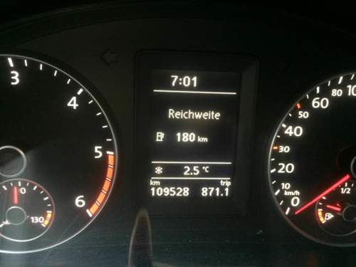

moin leute,
es begab sich, dass ich eine kleine tour von etwa 45 km unternahm und der tank ziemlich genau am beginn vom roten bereich war. die strecke war etwa 30 % stadt, 70 % autobahn bei ca. 115 km/h. mein genereller durchschnittsverbrauch liegt bei etwa 7,2 litern.
kurz vorm ziel war der tank laut anzeige leer und es wurde vom bordcomputer eine restreichweite von 0 km angezeigt.
mir kam es so vor, dass der tank extrem schnell leer wurde und das ist mir jetzt auch schon mehrfach aufgefallen.
kann jemand ähnliches berichten?
