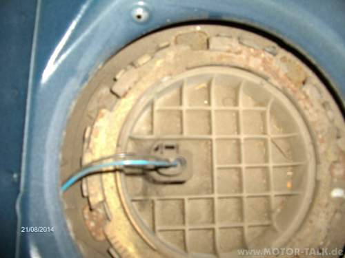

Einer ist direkt im Stautopf der schaltet meines Wissens die ESP ab ohne Gewehr
Es sind die beiden schwarzen Kabel ob der auch die Tankanzeige steuert weiß ich nicht.
Wenn Du noch mehr Bilder brauchst ,ich habe noch ein paar.

Hallo Andreas,
danke für das Bild. Der Sensor im Stautopf wird gewiss nur für die Notabschaltung der ESP sein, da dieser sehr niedrig eingebaut ist. Weißt du zufällig, ob ein Weiterer Tankgeber über den gleichen Zugang irgendwo sitzt? Nach dem Bild scheinen 6 Pins am Stecker in den Tank zu gehen...
(2 mal Pumpe, 2 mal Kraftstoffmangelsensor, und 2mal Tankgeber Rechts?)

Hi XM,
nein also von dieser Seite nicht.
Ich habe damals alles raus gehabt es ist nur eine Schlauchverbindung zur anderen Tankseite mit einem Bayonetverschluß.
Da wir ja das selbe Bj haben müsste das identisch sein.
Ich bin mir nicht mehr sicher ob die andere Seite einen Kabelzugang hat,einen Decke zum öffnen ja
Ich nehme morgen nochmal meine Sitzbank hoch.
Ich hab noch ein anders Bild mit angehängt da sind es zwei Stecker .
Ich bin mir jetzt nicht mehr so sicher ob da vielleicht doch noch ein Kabel war,das war vor 7 Jahren
Was da oben drauf liegt ist Mehl zur Leckortung.
Saugstrahlpumpe-008
Das Bild ist von der Fahrerseite.
Dort sitzt meiner Meinung nach der Geber.
MFg
