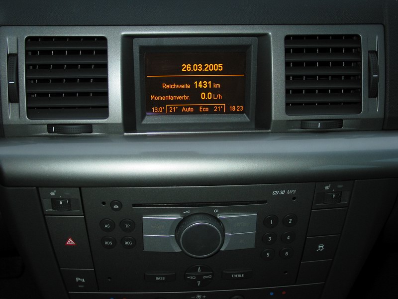

Hallo Vectra-Fangemeinde,
beim letzten Tanken ist mir folgendes Merkwürdiges passiert :
obwohl die gelbe Lampe erst seit 5 km an war, habe ich (bei einer Restreichweite von 89 km laut BC) 55,2 Liter getankt !!! (...nein, die Zapfsäule der Shell-Tanke war nicht defekt!) :(
Ich hatte große Schwierigkeiten, den Tankrüssel wieder aus meinem Auto zu kriegen, er hakte fest und ging nur nach mehrmaligem Ruckeln und heftigem Ziehen raus.
Damit nicht genug, die Tanknadel fiel nach einer zurückgelegten Strecke von 108 km keinen Millimeter, zeigte immer noch voll ! Restreichweite 869 km bei bisher schon 6,9 verbrauchten Litern ! :confused:
Ich hab erst befürchtet, das HLS-Modul hat jetzt meine Elektronik zerschossen, aber dann kam mir noch eine andere Idee :
kann es sein, daß ich ausversehen einen zusätzlichen Ausgleichsbehälter im Tank mit weiteren 5-6 Litern gefüllt habe ?
Ich hab sowas früher mit Absicht bei meinem Skoda Oktavia TDI gemacht, da brauchte man nur einen "Nippel" mit der Zapfpistole zur Seite drücken und konnte so trotz "voll" noch ca. 6 Liter zusätzlich tanken, was die Reichweite um 100 km vergrößerte.
Ich habe aber noch nie gehört, daß das so ohne weiteres auch bei Fahrzeugen geht, die nicht aus dem VW-Imperium stammen.
Wer weiß, was da bei meinem letzten Tankstop genau passiert ist ???
Gruß an die Gemeinde
Stepos

Mein Tankgeber meldet ebenfalls bis ca. 120 km nach Volltanken schlicht voll (Testmodus TC-Inst, TC-Time, TC-Dist = 60,0). Man kann zwar die Tankuhrkennlinie modifizieren, da aber der Geber im oberen Achtel kein vernünftiges Signal liefert, ist das für die Katz.
Die Restreichweite wird aus der Fahrweise der letzten ca. 30 km ermittelt (RC-Dist). Im Testmodus ist "Range" der Quotient aus TC-Dist : RC-Dist x 100 km. Intern wird wohl mit einer Stelle mehr gerechnet .
Beides zusammen führt zu der übergroßen Reichweite zu Beginn, denn wenn wie berichtet bereits rund 6,9 Liter verbraucht sind, geht der BC immer noch von einem Restinhalt von 60,0 Litern aus und dividiert diesen Wert durch den gemittelten Verbrauch. Mein persönlicher Spitzenwert: 1431 km Reichweite.
61 Liter habe ich bereits mehrfach getankt. Und übrigens: bei TC-Dist = 0,2 Liter bzw. Range = 2 km geht mein Motor zuverlässig aus. Selbst probieren sollte man das nur bei selbstentlüftenden Kraftstoffanlagen und wie das geht, steht sogar in der BA. :p
