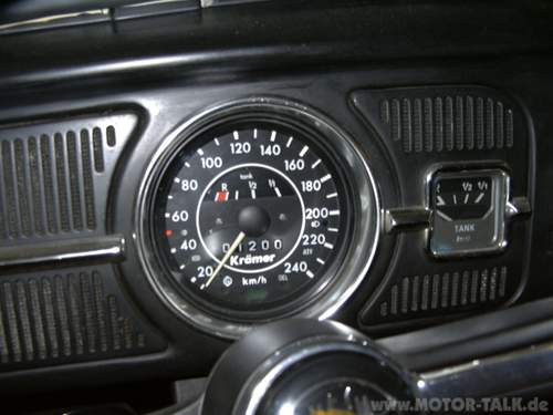

Hallo ......
brauche mal einen rat ,wenn ich meinen tank voll habe,
warum zeigt die tanknadel nur 3/4 an.
Was kann das sein??
LG Mell

Themenstarteram 4. Mai 2009 um 17:52
Hallo der tacho ist so wie auf dem bild in der mitte!!!!
LG Mell
Meinest Du das in etwa so?

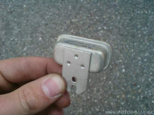

Auf dem Käfertreffen meinte dann der Tacho-Thomas (der hatte dort seinen Stand),
der Defekt liegt an diesem Teil und hielt mir einen kleinen Metalldings hin. Auf dem Foto im Anhang zu sehen.
Er versicherte mir, dass er die Funktion des Dingens überprüft hat. Ist dieses Dingens der Kostanter von dem immer die Rede ist?
Hab das Dingens gleich eingebaut, aber die Tankanzeige geht immer noch nicht.
