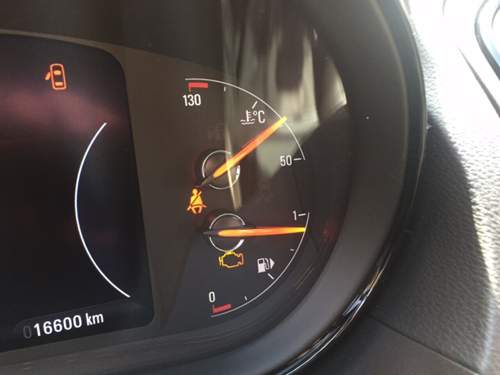

Bei meinem Insignia geht nachtdem getankt wurde die Tankanzeige nie ganz auf die 100% Position.
Selbst wenn ich nach dem die Zapfpistole abschaltet noch 10 Schlücke nachtanke ;-)
Ist dies normal?

Nein, das solltest du mal in der Werkstatt deines Vertrauens überprüfen lassen.

Wie auch immer, in dem Thema geht es eigentlich um die Tankfüllstandsmessung und sofern man bei ausgeschaltener Zündung getankt hat, sollte ein voller Tank dann auch eine volle Anzeige liefern. Wenn dem nicht so ist, liegt wohl ggf. ein Fehler vor, entweder am Sensor oder der Verkabelung.
Sollte die Anzeige sich erst nach einiger Fahrtstrecke normalisieren war evtl. die Zündung während des Tankens an, aber vermutlich nichts defekt.
Bei Allradfahrzeugen ist der Tank zweigeteilt, d.h. es gibt noch Ausgleichsschläuche mit weiteren Fehlerquellen etc.
