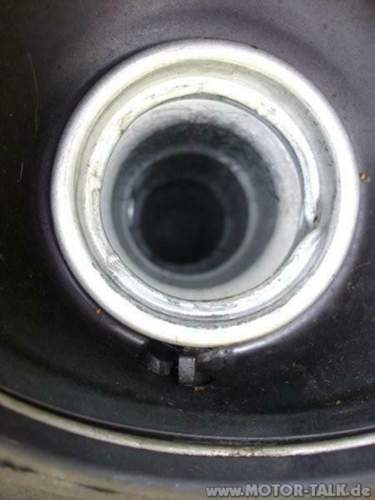

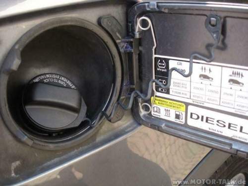

da kam mir doch grad mal so in den sinn mal wieder autowaschen zu fahren und was passiert? beim trocken vorgang gibts aufeinmal hinten rechts n leichtes dumpfes knallen/geräusch...
ich mir nichts weiter bei gedacht und fahr aus der waschanlage raus, geh ums auto um die spiegel wieder auszuklappen und siehe da -->

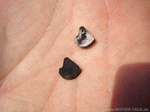

DER TANKDECKEL IST BEIM TROCKNEN ABGEFALLEN!!! O_o
ich natürlich gleich vor zu dem typen der die autos mitm kärcher usw "vorbehandelt" und das problem geschildert bzw vorgezeigt
nach mehreren erfolglosen versuchen des "putzmannes" den deckel wieder dran zu bekommen, habe ich name und telefonnummer für den chef hinterlegen lassen (welcher natürlich grad nicht da war) mit der aussage des "putzmannes":
"der chef meldet sich bei dir, alles wird gut nur keine sorge..."
nun steht mein dicker mit ohne tankdeckel an der straße... was mir überhauptnet so zusagt...
naja mal sehn wenn sich "cheffe" meldet und wies dann laut ihm weiter gehn soll...
anbbei noch 2fotos meines tollen tankdeckels :D

Da hat die Waschanlage dem Scharnier nur den Rest gegeben.
Das Kunststoffteil reißt in regelmäßigen Abständen ein. Achtet beim Tanken mal auf kleine Risse.
Ich habe meinen S60 nur mit der Hand gewaschen, kann also eine "Überdehnung" durch rotierende Bürsten am sich dann öffnenden Tankdeckel ausschließen.
Trotzdem habe ich das Teil beim tanken 3x in der Hand gehabt.
Wurde in der Gewährleistungszeit 2x kostenlos ausgetauscht, danach musste ich zahlen (ca. EUR 35,- inkl. Einbau).
Das ist definitiv eine Macke der Baureihe.
Joe
