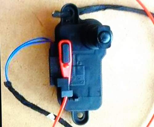

Also ca 1 Woche die 2 Fehler im Speicher 2615/2616 - Kurzschluss nach Masse. Tankdeckel schliesst sich nicht ab. Laut den Beitraegen - Stellmotor Defekt?
Muss man dieser Tankeinsatz beim Ausbauen wirklich kaputt machen?
Ist wirklich der Stellmotor irreparable?
Wie lange haelt der neue, wenn es die gleiche Nummer ist? Es muss der gleiche Sch... sein, oder?
Irgendwelche Tipps zum Umbau? Danke!

Also liebe Freunde, ich habs geschafft!
Tankdeckel Einlage rausbekommen, ohne sie zu zerstören, Stellelement rausgenommen, Problem entdeckt und hoffenlich behoben.

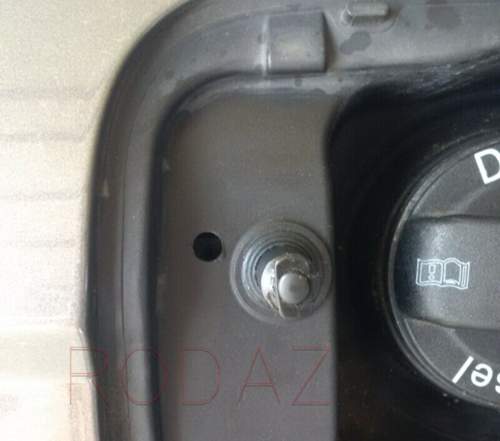

1, roter Notzug freimachen - Deckel im Kofferraum rechts öffnen, roter Zug freilegen
1.1, Abdeckung des Tankdeckels ablegen, aber es muss nicht sein, ich denke es würde auch mit dem äusserem Deckel gehen
2, 4 Löcher bohren - 3 mm. Es wird dadurch kleiner Schraubeinzieher geführt und beim Glück man löst die Laschen, die es hinter der Karroserie halten. Schraunebenzieher schräg - obere 2 Löcher - oben führen und Richtung unten drücken, untere 2 nach unten führen und Richtung oben hebeln um die Laschen losmachen, dabei mit anderer Hand die Einlage nach aussen ziehen. Rechte Seite geht wenig, linke geht viel mehr raus zum Schluss
3, So sieht es dann aus, roter Zug entnehmen, El Stecker genau so - ich habe ihm fast kaputt gemacht am Stellelement
4, Element abgebaut
5. unser Ziel ist der Hebel, der in dieser Gummi versteckt ist. Es ist der Notentsperrungshebel. der geht schwer - mit ihm wahrscheinlich ganze Mechanik damit verbunden, Fett ist schon nach 2.5 Jahren weg/trocken. Wenn man es mit Hand paar mal hin und her bewegt, macht man es freigängig. ich hatte Glück, dass der bei mir in offenem Stand aufgegeben hat. Die andere unglückliche Hälfte, hatten es in dem geschlossenem Stand "eingefroren" gehabt und dann der Zirkus aan der Tankstelle, wenn man Deckel nicht öffnen kann. Winter hilft noch dieses Enfrieren früher zu erreichen! Dann, wenn es wieder läuft, zurück auf El Stecker und Funktion probieren. Bei mir gings, ich habe es wieder eingebaut, aber ohne dass ich darein irgendein Loch eingebort habe und WD40 oder ähnliches reingespritzt habe. Beim nächsten Mal - wenn sich die Fehler - TANKKLAPPE Kurzschluss gegen Masse (= Motor schafft es nicht umschalten = Fett wieder weg) bei mir wieder anfangen zu sammeln, schnell wie möglich im offenenm Zustand ausbauen und dann werde ich es aufbohren und einölen. (der ist so zugeklebt, dass man es nicht öffnenn kann..
Nach Zusammenbau habe ich die 4 Löcher mit Dichtmasse wieder zugemacht. Mal sehen, wie lange die Sache hält. Und jetzt auf Bier mit den gespraten 27 EUR für ein neuer Stellmotor.
Update: heute hatte das Ding wieder nicht abgeschlossen. Wieder ausgebaut, 3 Löcher eingeboren, Schmiermittel,eingesprüht. Mal,sehen :)

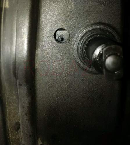

Könnte man eventuell, wenn man die Position des E-Motor genau kennt, auch von außen ohne Abbau des ganzen Gedöns anbohren (durch Blende und Motorgehäuse) um zu schmieren?
Etwa dort im roten Kreis (je nachdem wie der Motor darunter verbaut ist), an einer Stelle wo man keine Mechanik im Motorgehäuse zerstört
Sollte mit Gefühl machbar sein, danach Dichtmasse drauf
