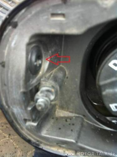

habe das selbe Problem mit dem Tankdeckel gehabt.
Ursache war, dass der Verriegelungsstift aus irgendeinem Grunde festsaß (machte schon im Sommer beim Betätigen der ZV Geräusche), beim Öffnen mittels ZV hatte sich der Motor für die Tankdeckelbetätigung in seiner Halterung verschoben (ist in schlüsselförmigen Löchern mittels 2 Schrauben befestigt, dadurch gab der Verriegelungsstift die Tankklappe nicht mehr frei). Nach Öffnung über die Notentriegelung und Betätigung der ZV bei offenem Tankdeckel sah man, dass der Stift im Verriegelungszustand ca 3 cm in die Tanköffnung hineinragte, in Offen-Zustand aber immer noch 1 cm. Den konnte man dann zurückdrücken, damit verschob man den Stellmotor in den Schlüssellöchern.
Problem war nur, dem Motor wieder richtig fest zu bekommen, da man nicht an die Schraubenköpfe der Befestigungsschrauben des Stellmotors kommt. Ist irgendwie ne Fehlkonstuktion. Man muss die Schrauben über einen kleinen angeformten Sechskant an der Gewindeseite der Schraube anziehen, Stellmotor natürlich in der richtigen Position. Dann klappts wieder, mal sehen wie lange.
So ich hoffe, hiermit einen wertvollen Hinweis gegeben zu haben, ich hatte auch erstmal einen Motor aus der "Bucht" ersteigert, brauchte ihn aber garnicht, weil er nicht defekt war.
