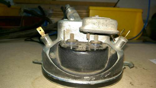

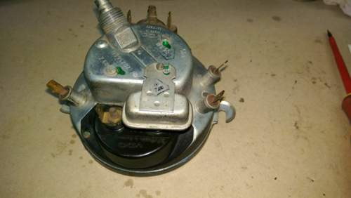

Hola.
Bob hat mir auf meine ähnliche Frage bereits geantwortet.
an G (links) kommt das Geberkabel zum Geber, auf den Anderen (rechts, schräg nach unten) Zündungsplus (Kl.15).
Dass an beide Geräte ein Minus Anschluss muss ist wohl selbst verständlich.
Dr abgebildete Tacho ist von 1968 und nach wie vor voll Funktionsfähig. Einzig der grüne Film für die Blinker Anzeige ist verblasst. Wir durch eine grün bemahltes L$mpchen ersetzt.
LG. Peter

Themenstarteram 18. September 2016 um 16:36
Au backe...
bei mir ist Zündungsplus links und rechts das Gelbe Kabel zum Tankgeber. Vom Tankgeber geht dann nochmal ein braunes Kabel an Masse.
Ich schicke gleich mal ein Foto...
Themenstarteram 18. September 2016 um 16:44
So ist es also falsch?
