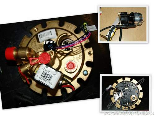

ich würd auch gern mehr reinbekommen! gibts bei meinem Stako und der Vialle LPI 7 ne Möglichkeit!? Schaffe bsiher nur 50L bei 67L Brutto...60L wären da echt attraktiv
Alle LPG-Tanks arbeiten anch dem gleichen Prinzip mit dem Schwimmer, oder ist das bei der VIALLE anders.
Einfach zum Umrüster (deines Vertrauens) fahren und ihn dann freundlichts bitten mal das Gestänge leicht zu verbiegen.
Naja, er wird das Gestänge sicher nicht verbiegen, aber es kann beim Zusammenbau vielleicht zu einer ungewollten Fehljustierung kommen. Diese Gestänge sind manchmal ganz schön empfindlich. U.a. deswegen ist der Füllstop sehr konservativ dimensioniert.
Angesichts des Ausdehnungskoeffizienten von flüssigem LPG würd ich persönlich(!) rund 10% Reserve lassen, da ist man auf einer relativ sicheren Seite. Expandierende Flüssigkeiten haben enorme "Sprengkraft", siehe Ausdehnung von Wasser beim Gefrieren durch Frost, das sprengt locker Granit.
Dichte flüssiges Propan: 0°C 528 g/l, 20°C 501 g/l, 50°C 450 g/l. Von 20 nach 50 Grad sind etwa 10% Unterschied. Also ohne Füllstop volltanken und den Karren in die Sommersonne stellen ist ganz sicher keine gute Idee.
Ganau dies funktioniert bei der Vialle nicht , weil der Tim nicht nur den Füllstand anzeigt, Informationen an das Steuergerät gibt.
na suuper!
was bitteschön ist denn der Tim? etwa die Füllstandanzeige??
