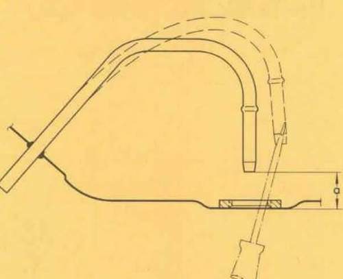

ich bin neu in der Käferszene.
Habe mir vor kurzem ein 1302LS Cabrio zugelegt.
Nachdem ich jetzt soweit bin, dass der Motor (leider ein Austausch mit 1300ccm und 44 PS statt 1600ccm und 50 PS) zum Laufen bekommen habe gibt es zur Zeit nur ein Problem.
Nachdem ich mit leerem Tank liegengeblieben bin habe ich die 5 Liter aus dem Reservekanister reingekippt und bin zur Tanke gefahren.
Hier hat die Zapfpistole dann nach ca. 21 Liter abgeschaltet und es ging auch nichts mehr rein.
Soweit ich es sehen kann hat der Tank aber keine Verformung.
Meine Frage an euch ist jetzt ob ihr eine Idee habt woran es liegen kann.
Ich hatte die Idee, dass es die Tankentlüftung ist. Kann aber auch hier nichts finden.

Tankentlüftung ist dazu da, das Luft nachströmt, da die Benzinpumpe sonst ein Vakuum in den Tank zieht und kein Sprit nachläuft.
Wichtigste Frage war der Tank tatsächlich ganz leer, oder war noch was drin als du stehen geblieben bist. Wenn der Tankauslauf zu hoch ist z.b. durch ein zu langes röhrchen am auslauf dann bleibt der Wagen auch stehen wenn noch Benzin im Tank ist.
Das wäre zumindest eine Erklärung.
Beim Tanken spielt die Entlüftung keine Rolle. Die Pistole schließt ja nicht luftdicht ab. Möglich ist auch irgendwelcher Dreck, oder abgelöste Dichtmasse im Tank, den es beim Nachkippen wieder wegschwemmt.

Vielen Dank erstmal für eure Antworten.
Die Idee mit dem zu langen Röhrschen am Tankauslauf werde ich mir mal ansehen.
Allerdings bin ich der Meinung, dass am Tankauslauf der Filter sitzt und somit garkein Röhrchen in den Tank hinein ragen kann. Aber ich werde es mir trotzdem mal genauer ansehen.
Leider habe ich keine kleine Camara wie von roepach vorgeschlagen.
Das mit dem Dreck schein mir doch eher etwas unwarscheinlich da ich mit den ca 26 Liter auch ohne Probleme 250 Km gefahren bin bevor ich dann wieder tanken war. Wenn es Dreck wäre würde dieser sich wahrscheinlich auch schon früher bemerkbar machen.
Zum Thema Tankanzeige beim Käfer brauchen wir hier doch wohl nichts mehr sagen. Die zeigen doch alle eher das an was sie wollen und nicht was sie sollen.
Moin, der Tankanschluss sieht so aus wie auf dem Bild. Wenn da jemand was selber gebastelt hat, dann ist vllt das Röhrchen zu lang was in den Tank ragt...... was du von aussen siehst oder ob da ein Filter dran hängt ist egal.
Es gibt ja nur zwei Erklärungen:
Entweder war der Tank garnicht leer
oder es ist kein 40L Tank.
