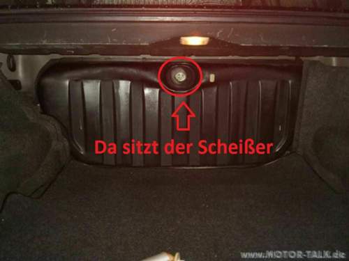

Wo sitzt denn der Tankgeber?
Ist der AUfwand groß?
Servus...
ich hatte auch das Problem bei meinem T-Modell und bei mir war es damals auch der Tankgeber.
Beim T-Modell muss die Verkleidung von den Zusatzstaufächern raus, bei der Limousine und Coupé muss im Kofferraum die Verkleidung in Richtung Rücksitzbank weg, dann siehst du den Tank.
Das einzige Problem bei mir, eine Nuss in der Größe zu finden (ich glaube 46iger Weite war das) denn der Geber saß so fest verschraubt, dass da mit einer Wasserpumpenzange keine Chance hatte.
Mfg Johannes

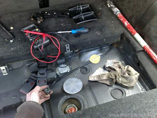

Bei der Limo habe ich damals wegen des gleichen Fehlers (trat immer bei weniger als halbvollem Tank auf) den Tankgeber ausgebaut (46er Maulschlüssel) und gereinigt.
Je nachdem kommen zwei Methoden in Betracht:
1) Tankgeber in warmen Spülwasser schwenken und immer wieder den Abnehmer im Inneren durchdrehen hin- und hergleiten lassen, dann etwas abtropfen lassen und wieder einbauen
2) Die kleine versenkte Mutter am Boden des Tankgebers mit irgendwas Spitzem abschrauben, Geber vorsichtig auseinander nehmen. Wichtig Die beiden Drähte im Inneren nicht verletzen oder knicken. Diese Drähte vorsichtig sauber wischen, die Kontakte des Abnehmers säubern (eventuell mit sehr feinem Nassschleifpapier putzen)
Methode 2 ist aufwendiger und würde ich nur machen, wenn Methode 1 nicht ausreicht.

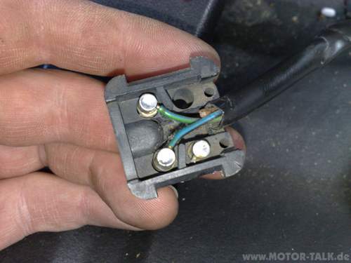

Bei meinem TEE wars der Stecker am Tankgeber.
Die Kabel haben sich vom Stecker gerappelt.
Neu angelötet und gut.
TEE Tankgeber
Tankgeber Stecker
