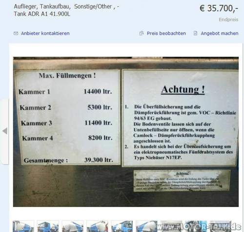

Hi, wer kennst sich da aus?
Wenn z.B. eine Zugmaschine 7 Tonnen wiegt und der Tank-Auflieger im besten Fall 6,5 Tonnen wiegt, also Leergewicht. Dann sind das zusammen 13,5 Tonnen. Angenommen ich habe einen Tank mit 42000 Liter und angenommen mit Benzin gefüllt = 42000 x 0,74 = 31080 = 31 Tonnen + 13,5 Tonnen = 45 Tonnen. Diesel wiegt ca. 830g/1L und Benzin ca. 740g/1L. Das bedeutet das der Zug min. 45 Tonnen wiegt und bei Diesel sogar 48 Tonnen. Stehe ich auf der Leitung?
Danke Ralf

das dachte ich erst auch, aber auf dem Typenschild steht z.B. Max. Füllmenge 42000l
Oder da noch 20% abziehen? Schau mal auf dem angehängten Bild. Bei Diesel wären das 46 Tonnen?
Wenn ich max. 80% befülle dann immer noch 44,9 Tonnen.

Ist doch eigentlich ganz einfach: Füllmenge und Gewicht sind 2 Paar Schuhe.
Wenn das zGG erreicht ist, bevor die Tanks voll sind, darf ich halt nicht mit vollen Tanks fahren.
Wird etwas mit geringerer Dichte getankt, dann kann ich den Tank vollständig füllen und bleibe unter dem zGG.
Ist ja bei Schüttgut genauso: Bei Material mit hoher Dichte kann ich die räumliche Ladekapazität oft nicht ausnutzen, bei leichten Sachen kann ich die Ladefläche vollknallen und bin weit unterm zGG.

Gibt ja auch Länder mit höherem zulässigen GG(Skandinavien z.B.), in denen der Tankauflieger betrieben werden darf.

Also mein Schrader Tankauflieger hat ein Fassungsvermögen von 41600 Litern aufgeteilt in 4 verschieden großen Kammern um eine höhere Flexibilität in sachen Ladung zu bekommen bleibt bei drei verschiedenen Sorten( E5, E10 und DK) oft eine Kammer leer, oder man nimmt 4 verschiedene Kraftstoffe mit und reduziert die Auslastung, damit eine optimale Belieferung der angeforderten Mengen für die jeweiligen Tankstellen gewährleistet ist.

Quatsch in den einzelnen Kammern sind Schwallwände die ein hin und herschwappen der Flüssigkeit vermindern. Sieht vielleicht bei einer Gülletonne mit nur  einer einzelen Kammer anders aus. Wir fahren oftmals Teilladungen zu mehreren Tankstellen von Voll beladen bis hin zur kompletten Teilladung , das einzige was man wirklich beachten muss ist das der Schwerpunkt nicht zu weit nach hinten geht. Im Klartext sollte die Entladung  Möglichst von hinten nach vorn erfolgen.
am 29. März 2014 um 22:25
Die Füllmenge ist auf 20°C bezogen.
Im Winter könnte überladen werden, von Frühling bis Herbst ist mit Überlauf aus den Kammern zu rechnen, wenn man die 42000L ausreizt.
Die Schwallwände verhindern lediglich eine durchgehende Welle beim Anfahren und Bremsen und auch beim Durchfahren von Kurven. Sie verhindern nicht das Überlaufen von Flüssigkeiten, wenn es wärmer wird..

Der zulässige Befüllungsgrad je Kammer liegt bei max. 95 %

Auch mit 96% iger Füllung sind 31651,2kg Sprit an Bord, was bei einem Fassungsvermögen von 42m³ auf eine Überladung hinweist.

Ja wenn man alle Kammer voll füllt,das geht praktisch aber nicht.
