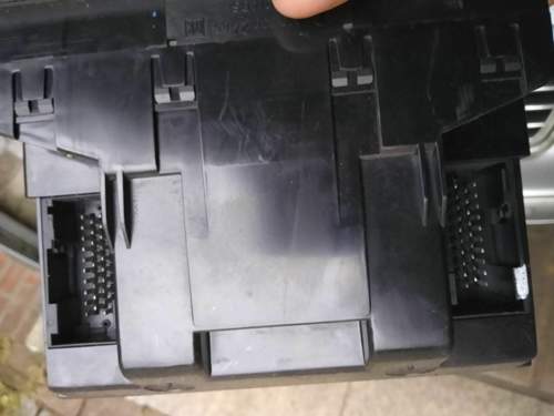

Ja genau - bei mir war´s ähnlich. Die linke Auto-Taste funzt nicht mehr, die rechte aber schon.
Hatte mir die ganze Zeit einfach so geholfen:
Gebläse auf 0 und damit Klimatronic aus. Dann auf rechte Taste gedrückt und alle beide Seiten waren aktiviert.
Nun wurde ich aber durch den Thread neugierig und ging mit einem Ausdruck der Anleitung in die Garage.
Alles nach Anleitung gemacht - keine Besserung. Also vermutlich mechanischer Fehler.
Nachdem ich die Anzeige durch Zündung aus - Zündung ein wieder im richtigen Modus hatte, baute ich den linken Auto-Schalterdeckel ab. Da sah es genauso aus, wie auf dem Foto von janirewind: Der Steg war gebrochen. Mit einem kleinen Elektro-Schraubendreher konnte ich die Taste darunter auslösen. Das Bedienelement selbst ist also okay. Nur wird es durch den gebrochenen Steg nicht ausgelöst.

In der Garage etwas umgeschaut und dabei fand ich kleine, runde Schraubenkopfabdeckungen. Ähnlich denen, die man früher auf die Nummernschildschrauben aufgeklipst hat. Die haben 12 mm Durchmesser und gut 4 mm Höhe. Da habe ich einfach mal eine auf den Steg gelegt und den Deckel wieder aufgeklipst. Und siehe da - der Schalter funktioniert wieder. Oben, Unten, in der Mitte - egal wo ich drücke - der Schalter funzt wieder. Ohne kleben oder sonstige Kunstgriffe.
Das Leben kann manchmal so einfach sein !

Ich habe die Bedienung jetzt einmal ausgebaut und siehe da.... es sind die Tasten kaputt.
Leider sind die "Kunstoffbrücken" bei beiden Tasten gebrochen (siehe Photos). Diese kleinen Kunstoffstreifen liegen auf dem Schaltekontakt an. Wenn man die AUTO Taste drückt, drücken diese Streifen den Kontakt.
Vielleicht hat ja einer von Euch bereits Erfahrungen mit diesem Bauteil und kann mir sagen wie er/sie das Problem behoben hat. Ein neues Bedinteil (MB Code: A140 830 2685) wollte ichmir nicht zulegen.
Werde nächste woche einmal zum Bosch Service fahren und mal klären ob es diesen Scheltereinsatz einzelb zu kaufen gibt.
