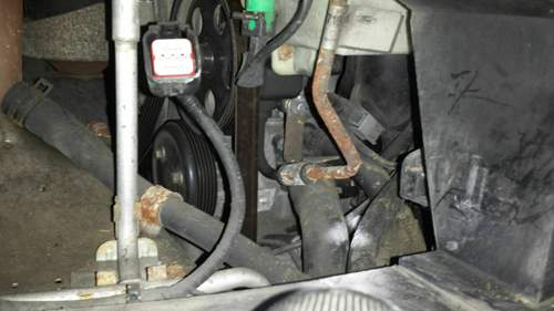

Also , das der Klimakompressor muß überhaupt nicht raus !!!!Bödsinn !!
-- Haube auf
-- Grill ausbauen
-- rechten Scheinwerfer ausbauen ( Beifahrerseite)
-- Wasser in Schüssel oder Eimer ablassen
-- die 2 Schläuche am Thermostat lösen und abziehen
-- 3 Schrauben vom Themostat rausschrauben + 1 Schraube von so einem Halter
--Thermostat rausziehen und dabei den Stecker abziehen
-- Aufnahmefläche für das Thermostat reinigen
--Dichtmasse auf das Thermostat auftragen + Thermostat einbauen
--Anschrauben ,Stecker wieder ran , Schläuche ran , Wasser auffüllen , auf Dichtheit prüfen , Scheinwerfer rein , Grill ran !!
-- Fertig und freun und ein warmes Auto haben ;)
Ich habe 1:45 Std. gebraucht
Ist zwar sehr eng , aber durchaus machbar !
