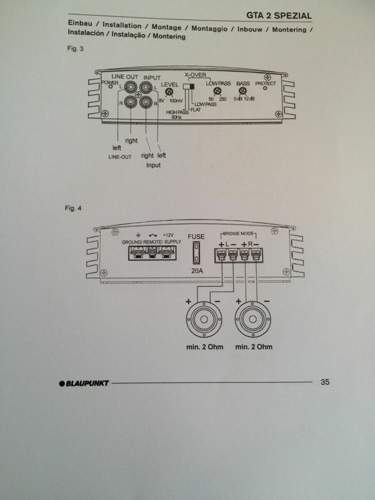

Themenstarteram 16. Februar 2017 um 9:26
um etwas Licht ins Dunkle zu bringen hier die offiziellen Angaben von Blaupunkt (siehe Bild)
Seither waren die Tieftöner parallel verkabelt (Brücke an den Klemmen an der Bassbox) und gebrückt an der der Endstufe angeschlossen.
Also Figur 6: Mono 1x375 Watt bei 4 Ohm (beide Tieftöner je 4 Ohm macht bei Parallelschaltung 2 Ohm).
- eigentlich kein Wunder dass das die LS nicht ausgehalten haben ?!
Wenn ich jetzt auf 8 Ohm pro LS gehe sind das dann 4 Ohm parallel. Aber immer noch 1x375 Watt (bzw RMS 170Watt). Die LS "vertragen" aber zusammen nur 110 RMS bzw. 160 Watt (Musikbelastbarkeit also max. Power)
Macht es dann eher Sinn die LS ganz normal ohne Brücke an beiden Kanälen anzuschließen?
Also 2x110Watt (RMS Power 2x55Watt) bei 4 Ohm (Stereo Mode, Figur 4)
Ehrlich gesagt habe ich noch nie einen Subwoofer/Bassbox im Stereo Mode angeschlossen sondern immer "nur" Mono (und meist gebrückt da meine bisherig verbauten Boxen meist genug Leistung hatten - also max. 20% weniger Watt als der Verstärker). Wobei ich schon Tieftöner im Stereo-Mode verbaute wenn ich zusätzlich z.B. einen 30er Sub (den dann Mono) anschloss.
Wenn ich dann über zwei Kanäle gehe dann wäre doch wieder die 4 Ohm LS-Variante besser.
Verstärkerleistung : 2 Kanal bei 4 Ohm = 2x55Watt RMS oder max. 2x110Watt
Lautsprecher: pro Stück bei 4 Ohm (Werte sind beim 8 Ohm die selben) 50Watt RMS und 80 Watt max.
Denn wenn ich 8 Ohm LS ganz normal an zwei Kanäle schließe (Stereo-Mode) dann wäre ja meine Endstufe zu leistungsschwach und müsste immer maximal arbeiten?!:confused:
Gruß Daniel - der seine Bestellung noch mal verschoben hat ;)
