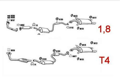

Hat der T4 nach dem Turbo einen anderen Abgastrakt?
Meines Wissens nach ja,
hab dir mal Bilder aus nem Ersatzteilkatalog kopiert.
Solong
B

die Wegfahrsperre ist mit dem Steuergerät "Fenix 5.1" des Autos verbunden, somit mußt Du mit dem Wechsel des Steuergerätes auch die Wegfahrsperre wechseln oder anlernen. Ach ja, Kombiinstrument nicht vergessen, Bremsen, komplette Bremsanlage, komplette Abgasanlage (T4 hat ja auch zwei Lamdasonden), komplette Kühlanlage, Kabelbäume, Sicherungs- und Relaiskasten... Und, und, und...
