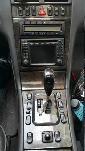

Hallo!
Da ich mich über die doch recht unverschämten Preise für die original Navi-CDs von Teleatlas für das Comand in meinem Dicken ( S210 320, Bj. 2000 )ärgere, überlege ich, das Teil gegen ein vernünftiges Radio ( evtl. Becker) zu tauschen. Eines der neuen transportblen Navis tut es auch und ist wesentlich preiswerter und universell einsetzbar. Das die Blende getauscht werden muß stört mich nicht so sehr, gewinnt man doch ein zusätzliches Ablagefach.
In meinem Wagen ist das Bose-System und der CD-Wechsler von MB verbaut. Ich weiß allerdings nicht ob an den Wechsler ohne weiteres ein Becker anzuschliessen ist (wegen des Kabels-Lichtwellenleiter?) und ob die Lenkradbedienung dann noch möglich ist. Für sachkundige Tipps wäre ich sehr dankbar.
Gruß!

Wenn Dein Wagen Baujahr 2000 ist, gehe ich mal davon aus, dass du das Comand 2.0 verbaut hast.
Dieses Comand 2.0 steuert den originalen Mercedes CD-Wechsler über den sogenannten D2B-Bus an.
Ich kann mich täuschen, bin mir aber relativ sicher, dass Becker Radios diesen Bus nicht verwenden.
Ein einfacher Austausch mit zum Beispiel einem Becker Traffic Pro ist also nicht möglich. Es sei denn du kaufst ein Audio 30 APS das meiner Meinung nach funktionieren müsste, wofür aber die Navi-Software auch nicht wesentlich günstiger ist und außerdem nicht mehr weiterentwickelt wird.

Ich möchte kein Navi-Radio. Nur eines, welches mit dem originalen CD-Wechsler und dem Multifunktionslenkrad und KI funktioniert. Und Becker war eher als Frage gemeint, einfach weil die gut sind. Welche Radios man über das D2B-Kabel anschließen kann, weiß ich eben nicht.

Das Schlimmste an der Sache ist, dass der D2B Bus als "Ring-Bus" realisiert ist.
Das heißt, wenn Du ein Gerät entfernst, geht gar nichts mehr, weil das System da quasi offen ist. Dann würden auch Sachen, wie das Telefon (falls vorhanden) usw. nicht mehr funktionieren. Dieser D2B Bus wurde auch m.E. nur von Mercedes vverwendet und lässt keinen Einbau von Fremdgeräten zu.
Da gibt es nur das Audio10 als Radio wenn man MFL, KI und CDW erhalten moechte. Tipps von Nachruester-Moniceivern, und moegen diese noch so gut sein, wären hier absolut fehl an Platze. Diese unterstuetzen weder den CAN-Bus noch das D2B!
Mein Tipp: COMAND einfach drin lassen und als Radio weiternutzen wenn man keinen gesteigerten Wert auf Navi legt = Keine Kosten, keine Arbeit und das Outfit bleibt auch erhalten. Für temporäre Navifunktionen kann man sich dann so ein mobiles Spielzeug nehmen. Jedem wie es gefällt.....:rolleyes:

Wenn du komplett auf 1-DIN umbauen willst ist so ein Tausch Zug-um-zug sicher die günstigste Möglichkeit. Die Wechslerfunktion kannst du aber ziemlich sicher knicken, in Zeiten von (guten!) MP3 sollte ein SDHC-Slot dieselbe Funktion gut erfüllen. Auch die Verwendung der Kabelanschlüsse ohne Anpassung wird nicht so ohne weiteres gelingen.
Es gibt auch recht gute 2-DIN-Radios ohne Navi-Schnickschnack, nicht mal teuer, schau dich mal um. Dann sparst du dir den (evtl. teuren) mechanischen Umbau. Die LS-Kabel nach vorne zu ziehen bzw. ab Tür neu zu verlegen wird kein Problem sein.
http://www.alpine.de/.../cde-w203ri.html
http://www.pioneer.eu/de/products/25/121/61/FH-P80BT/index.html
http://www.kenwood.de/products/car/receivers/cdreiver/DPX404U/
(mit variabler Beleuchtungsfarbe)
Alles gute Geräte, das letzte passt wahrscheinlich mit angepasster Beleuchtungsfarbe am besten zum 210er.

Kanste aus rein vom Klangaspekt vergessen!
Ich hatte in meinem Vor-Mopf E280 ein Blaupunktradio Seattle MP74 drin - das klingt echt gut!
Im neuen E320 aus Bj. 2001 mit dem ganzen CAN und Lichtleitergedöns ist noch das Serienradio Audio 10 CC (mit Kassette!) drinn - klanglich liegen da Jahrzehnte dazwischen! Wohlgemerkt im Radiobetrieb!
Darum suche ich eigentlich eine vernünftige Lösung ein anderes MP3 fähiges Radio in einem unaufdringlichem Design in mein Auto zu verbauen - wobei wenigstens die Lenkradtasten noch funktionieren sollten! Auf die Radioanzeige im KI kann ich verzichten...
