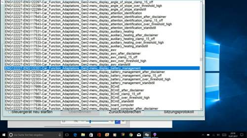

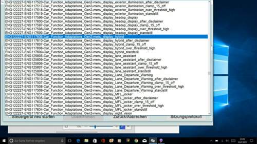

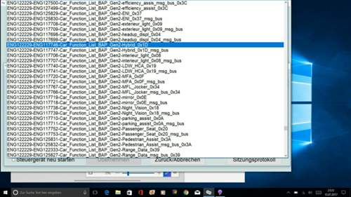

Geh ins neue DP, dann in den Reiter zwischen codieren und login, dort kommt ab der Mitte ne Reihe von Funktionen Sporthmi, compass, batteriemanagement, jeweils immer mit 5 Funktionen, beim Batterie Management alles auf deaktivieren, dann die Liste nach unten, bis alle Funktionen nochmals erscheinen mit 2 Auswahl Möglichkeiten, einmal welchen Bus, komfort, Energie, Fahrwerk,.. Den so lassen, den darüber auch auf deaktivieren, einmal neu starken/reset und er ist raus, hatte ihn versuchshalber bei mir mal aktiviert, in der Hoffnung die normale Batterie Spannung wie bei audi angezeigt zu bekommen.
