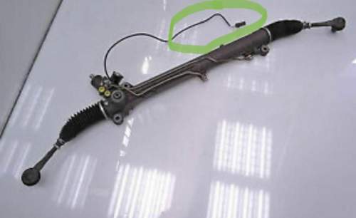

habe folgendes Problem. Wir haben das Lenkgetriebe von meinem Audi a8 abgebaut, da es defekt gewesen ist. Bei Austausch mussten wir feststellen, dass beim alten Lenkgetriebe das Kabel für die Servotronik abgebrochen ist. Beim neuen Lenkgetriebe ist das Kabel aber verfügbar. Wir haben das neue Lenkgetriebe trotzdem eingebaut, da das Fahrzeug von der Bühne runter musste. Beim Einbau konnten wir aber nicht feststellen, wo der Stecker von der Servotronik reingesteckt wird und haben es einfach so eingebaut. Jetzt lässt sich das Fahrzeug zwar lenken aber nicht so leichtgängig wie es eigentlich beim audi a8 bekannt ist. Daher brauche ich die Hilfe von euch Profis hier, die mir bitte einmal helfen können, sodass ich weis, wo ich den Stecker für die Servotronik anschließen muss. Ich danke euch jetzt schonmal im Voraus.

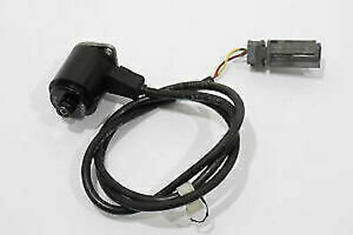

Das einzige Kabel das auf des Lenkgetriebe geht ist für das Magnetventil Pos.7!
Magnetventil

Schau dir dann das Bild an!
Ev. musst du das Magnetventil von dem Ausgebauten Lenkgetriebe umbauen!
Ist in dem neuen vermutlich nur ein Stopfen drin da sonst Lenkgetriebeöl austreten würde!

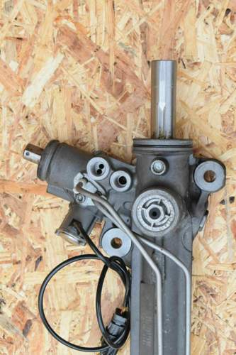

Bei meinem alten lenkgetriebe ist ein magnetventil, aber leider kein Kabel mehr, dass ist irgendwie abgebrochen, aber ich weis nicht wie. Das neue lenkgetriebe hat ja einen magnetventil mit dem Kabel zusammen, was man irgendwo am Fahrzeug anschließen muss, damit die servotronik läuft.

Vom Lenkgetriebe geht kein Kabel weg!
Nur von der Lenksäule(siehe Bild)!

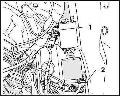

Steckverbindung für Magnetventil für Servotronic -N119--2- im Radkasten rechts trennen.
Achso, also ist der Anschluss im radkasten?
@patru schrieb am 10. April 2021 um 11:20:53 Uhr:
Patru, hättest du dafür vll ein Bild, wo ich das richtig sehen könnte, also ein Foto am Fahrzeug selbst, also vom radkasten. Oder ich mache paar welche, damit du bitte einmal gucken könntest, welches das ist.
