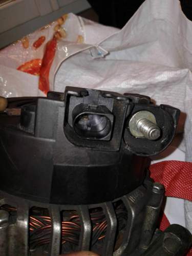

Hallo Ihr,
brauche dringend eure Hilfe.
Werkstatt meinte ausnahmsweise lassen sie sich darauf ein dass ich selbst ein Teil bringe.
Normalerweise macht der kein BMW.
Also den :-) angerufen, der gab mir die Teilenummer, ich die "passende" bestellt.
Nun ruft die (befreundete) Werkstatt an und meint die neue passt nicht, hat
a) 150A statt 120A
und vor allem:
2) 2 PINs statt einem.
Er will nun nichts kaputt machen indem er an den PINs was macht (umklemmen/überbrücken (soweit ich das richtig verstanden habe) und ich soll mich beim Verkäufer erkundigen.
Der ist aber nicht erreichbar.
Meine Frage:
Kann er die neue LiMa einfach einbauen und das Kabel an die 2 PINs oder den anderen PIN hängen.
Wieso hat die neue 2 PINs?
Bitte um schnelle Antworten, der Typ wartet....
Danke!

Mit so wenig Angaben kann ich nichts anfangen.
Ich weiß aber, dass ich letztens vergleichbare Probleme mit einem Wischermotor bei meinem Alfa hatte, wo es auch verschiedene Steckerausführungen gab.
Es gibt jedenfalls beim E46 verschiedene Generatoren-Stärken und Hersteller.
Schau mit deiner VIN mal, was rein gehört:
http://www.realoem.com/bmw/de/select
@lackschaden22 schrieb am 13. Februar 2019 um 12:30:40 Uhr:
Vermutlich wirst du das nicht hören wollen, aber: Weil's die falsche ist.
Also ich hatte mal ein ähnliches Problem beim 525d E39 von einem Kollegen mit 150A Lichtmaschine. Die originale von BMW hatte 2 Pins, die neue war ein original BMW Austauschteil von Valeo mit 3 Pins. Da war es so, dass die mit den 2 Pins die "alte" Version war, die durch die "neue" Version mit 3 Pins ersetzt wurde und dass der 3. Pin bei Fahrzeugen, die vorher die alte Version mit 2 Pins hatten, dann einfach sinnlos ist. So wars auch. Die Lichtmaschine mit den 3 Pins eingebaut, den Stecker mit den 2 Pins draufgesteckt und alles war supi.

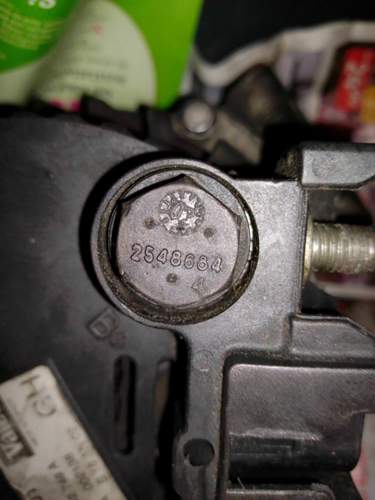

Ich sehe ja dass du das Typenschild von der originalen BMW Lichtmaschine fotografiert hast, hat die neue auch ein Typenschild mit einer Teilenummer? Und um was für ein Auto geht es überhaupt? Am besten mal die letzten 7 Stellen der Fahrgestellnummer angeben, dann kann man auch nachschauen was da für eine drin ist und was man da sonst noch reinbauen kann.

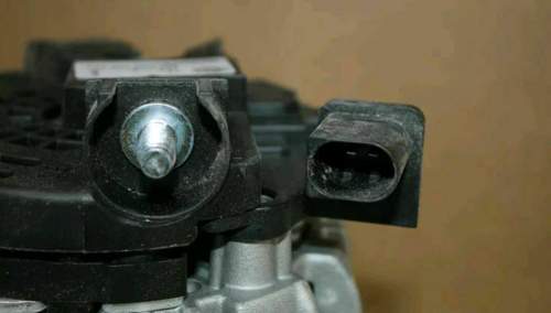

Zum Auto/Lima:
Ein E46 318i; CK00554.
Habe eben exakt bei BMW angerufen und im Teilekatalog (siehe Bild) geschaut, angeblich soll die neue passen; was sie aufgrund der PINs nicht tut, bzw. Stecker passt aber Batterie-Lampe leuchtet weiter.
Die "neue" mit den 2 PINs ist diese:
https://www.ebay.de/.../123309561433?...
Die verbaute hat 120A und ne andere Teilenummer, lt. EtKa und :-) sollte sie aber 150A haben.

BMW kennt laut ETK für den Austauschgenerator nur die Nummer 12317533270 mit dem Zusatz "150A". Es wurden aber wohl Lichmaschinen von BOSCH und Valeo verbaut. Deiner hat ab Werk die von Valeo drin, dein Austauschteil ist aber von BOSCH. Das dürfte der Grund sein, warum es nicht passt. In dem Ebay Link steht ja auch Hersteller BOSCH und 150A. Denke das wird dein Problem sein. Du bräuchtest die hier:
https://www.ebay.de/.../202341323717?...Wichtig wäre jetzt zu wissen, ob in der Zwischenzeit die Batterie geladen wurde. Denn du bist ja anscheinend liegengeblieben, weil deine Lichtmaschine nicht mehr geladen hat und das Auto dadurch mit der Batteriespannung solange weitergefahren ist, bis die Batterie leer war. Wenn die Werkstatt jetzt die Batterie geladen hat, dann sollte er auch anspringen wenn die Lichtmaschine nicht lädt, weil er dann nur mit der Batteriespannung läuft, bis die wieder leer ist.
BMW kennt laut ETK für den Austauschgenerator nur die Nummer 12317533270 mit dem Zusatz "150A". Es wurden aber wohl Lichmaschinen von BOSCH und Valeo verbaut. Deiner hat ab Werk die von Valeo drin, dein Austauschteil ist aber von BOSCH. Das dürfte der Grund sein, warum es nicht passt. In dem Ebay Link steht ja auch Hersteller BOSCH und 150A. Denke das wird dein Problem sein. Du bräuchtest die hier: https://www.ebay.de/.../202341323717?...
Danke Dir!
Also kann ich nicht einfach die Bosch-LiMa nehmen?
Das hat der Verkäufer nämlich behauptet.
Wollte mich natürlich selbst schlau machen, aber ohne Erfolg:
In manchen Foren (auch hier, ging aber um 2 vs. 3 PIN LiMas) wird das eine (macht nix, dann bleibt dritter PIN leer!) und das andre (nö, passt nicht!) geschrieben.

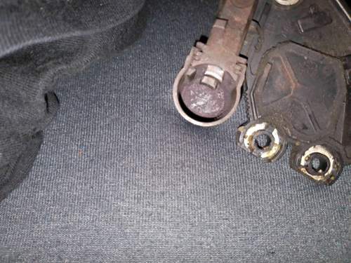

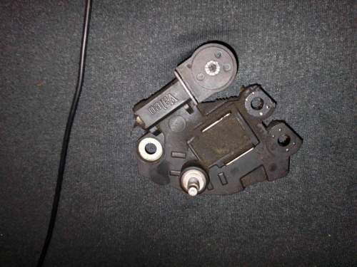

Der Unterschied der Limas ist der Multifunktionsregler. Wenn die alte Orginale 1 Pin (BSD) hatte, musst du auch diese wieder einbauen. Hängt mit der unterschiedlichen Ansteuerung der Ladekontrolleuchte zusammen. Jetzt mal aus Erinnerung zitiert.Habe mal 90A Valeo gewechselt auf 120A Bosch ohne Probleme. Natürlich sind die DMEs unterschiedlich. Daher ohne Gewähr.

Hat sie wohl nun gemacht, beide Limas liefern Strom, aber wie es mir gesagt wurde kann auch der Regler einen weg haben und falsche Signale ans Steuergerät liefern.
Habe nun mal die o.g. bestellt und bin gespannt ob die richtige (mit 1 PIN und 14V - in Artikelbeschreibung 12V, passt aber angebl. lt. Verkäufer) ankommt.
