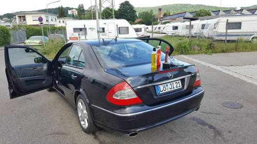

Ich spreche davon, dass Schlusslicht und Bremslicht als LED ausgeführt sind, ebenso das seitliche Begrenzungslicht (habe mal ein Foto angehängt, so sieht das bei mir aus...), welches in den Avantgarde Rückleuchten vom Mopf nicht mehr vorhanden ist, daher die Fehlermeldung.
Laut meinem Freundlichen lassen sich Begrenzungslichter auch nicht rausprogrammieren (oder hat da jemand andere Erfahrung), sonst würde es wohl problemlos gehen.
