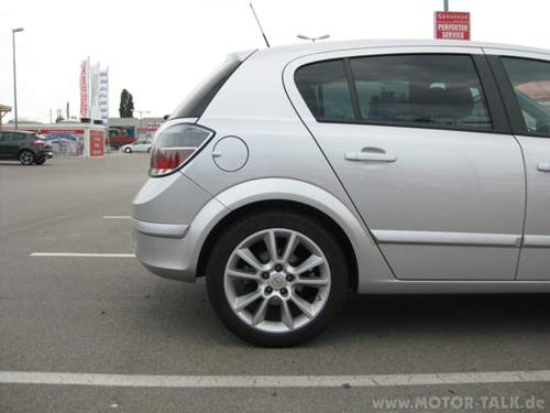

Original geschrieben von Mike1509
Ich bin mir eh nicht wirklich sicher ob ich die richtigen Federn bekommen habe, vielleicht stimmt die Achslast nicht. Bestellt hab ich sie zwar für den Diesel.
Irgendwie ist es merkwürdig das er so weit runter gekommen ist.
Optisch passt es perfekt!
Im Astra H Forum wurde schon desöfteren berichtet, dass ihre Eibachs tiefer gekommen sind als sie sollten, scheint also "normal" zu sein. Hast du zufällig ein Bild von deinem zur Hand, würde das mal gern mit meinem vergleichen.
