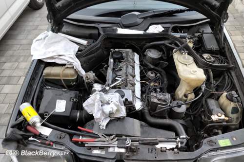

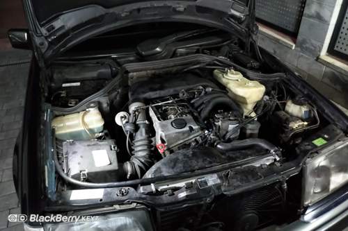

Guten Abend zusammen!
Demnaechst werde ich an meinem W124 einen Gluehkerzenwechsel vornehmen. Es handelt sich um den OM 605, MoPf II, 250 D.
Zuvor wuerde ich aber mal die Relais/Sicherungen ansehen. Wo sind die fuer die Gluehkerzen bzw ueberhaupt vorhanden?
Danke fuer Antworten und lieber Gruss

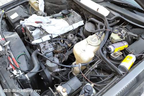

Danke euch. Ja, weiss ich. Muss den wohl tagelang mit diesen Gluehkerzenloeser (Inflaton oder Innotech) behandeln, bevors abgeht. Drehmomentschluessel etc, angeblich sollte man die 45 NM nicht ueberziehen.
Hat schon letzten Winter begonnen, nunmehr merkt man es wieder wegen Kaelte - im Sommer (bis vor vier Tagen noch) hatte ich keine Lust, weil es einfach nie unter 30 Grad hatte.
Eine ordentliche Mistarbeit eigentlich (Abbruchgefahr). Schoenen Abend

Update: Aufgrund Starkregens und voller Garage habe ich den W124 zum Mechaniker gebracht, damit er mir die Gluehkerzen austauscht.
Er rief an und sagte, dass die Dinger nicht rauswollen, er aber ein Gewinde reinbohren kann, sollten sie abbrechen - wuerde pro Stueck EUR 100,00 kosten. Habe es abgelehnt, weil Abbruch letztes Mittel ist.
Heute abgeholt. Werde es nun selber durchfuehren. Mit Interflon oder/und Innotech. Ich weiss, dass der Mechaniker diese oder aehnliche Mittel nicht benutzt hat; vielleicht gelingt es mir durch Anwendung der Mittel samt tagelangem Einwirkenlassen.
Gott, die Gluehkerzen koennen einem Kopfschmerzen machen... Die sind relativ am Ende.
oder warm laufen lassen, dann wird die Pampe weich !
Nur die Ruhe bewahren und vernünftiges Werkzeug benutzen. Keine billig Nüsse die sofort überkauen.
Alles einweichen... Warmlaufen lassen... Und dann mit Gefühl....immer wieder. Hand oben auf die Kante und die andere am ende und dann immer wieder versuchen... Wenn's es "weich" wird dann reißt es halt ab...
Man kann dann auch aud den Stift eine Mutter aufschweisen lassen....

Jungs, ich bin uebergluecklich!
Habe die Gluehkerzen ausgetauscht, alle fuenf!
Drei waren ein Nervenkitzel. Und die Vorgluehanzeige leuchtet jetzt auch wieder auf, was nicht der Fall war :-)))
Gott sei Dank kein Bruch, alles gut gegangen... Hatte so grossen Respekt einfach vor diesen Gluehkerzen...
