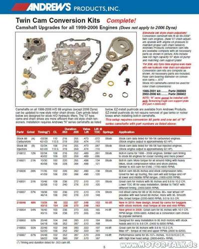

wenn ichs richtig verstanden habe, gibts bei manchen der "älteren" TC's Probleme mit den Steuerkettenspannschuhen, die sich langsam auflösen. Bei den neueren sind die Dinger durch ein Hydrauliksystem ersetzt, right?
Ich meine irgendwo gelesen zu haben, dass es einen Kit gibt um das Spannschuhsystem auf das hydraulische umzubauen....hatte S&S im Hinterkopf. Auf deren Seite finde ich aber nix zum Topic.
Also, gibts es solch einen Kit, und wenn ja, von welchem Hersteller?

Und S&S.
Schau mal hier, da ist der Umbau von Steuerkette auf Stirnradsteuerung detailiert beschrieben:

danke für die Antworten. Also bei S&S ists ein Umbau auf Stirnräder und bei Feuling auf Hydraulik.....ich les mich mal rein.

Dynas ab 06, und der Rest ab 07 sind hydraulisch.
Ich finde den Kit von Andrews gut, weil da die hintere Kette auch getauscht wird.
Bei  der Gelegenheit kannste gleich ein bisl Nockenwelle ändern, je nach Ansaug und Auspuff Setup.

Ich brauche eigentlich auch noch einen für mich und hatte mich bis dato wegen der zweiten Kette (ist bei dem Harley Kit nicht so) und der großen Nockenwellenauswahl für einen Kit von Andrews entschieden.

wie gesagt...nicht für mich. ein freund hat so nen eimer und wird sich demnächst die spannschuhe anschauen. wenn die ok sind lassen wirs wies ist. wenn nicht, würde ich an seiner stelle die stirnradvariante von S&S bevorzugen......muss er seine screaming eagle nockenwellen halt inner bucht verticken...
