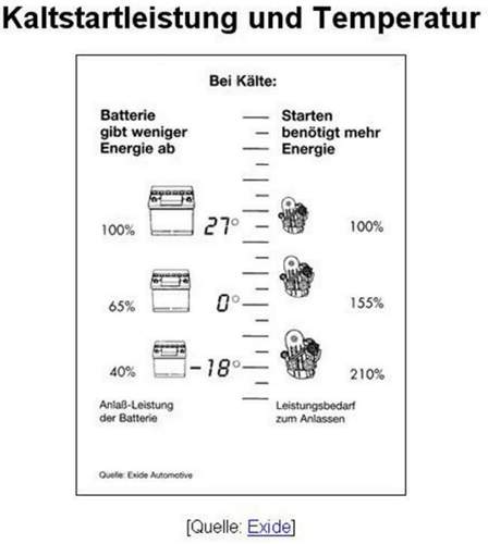

Bei den heutigen Batterien sind keine massiven Bleiplatten mehr verbaut, sondern nur noch in Gitter und Waben gepresstes Blei. Durch die "überhöhte" Stromabnahme der Diesel, zerfallen diese Gitter sehr schnell. (bei zu kleinem Kaltstartwert in AH. Meine Batterien haben da 800 A Kaltstartstrom, schau mal, was deine 60 AH da hat, dürfte etwas über 500 A sein)
Lass von einer Werkstatt einen Batterie Belastungstest machen, dann weist Du, woran du bist.
Schätze, diesen Sommer kannst du die Batterie noch nutzen, aber spätestens, wenn die ersten Fröste auftreten, ist sie tot.
Ich kenne das Theater von den TDCI her, Die schaffen es, eine neue Batterie noch innerhalb der Garantiezeit zu killen.
Überlege mal, warum Fahrzeuge mit START-STOP Systemen andere Batterien drin haben. Genau aus dem Grund !
Und auch aus dem Grund haben alle Diesel auch größere, und damit stärkere Batterien schon ab Werk.
Das "Hauptproblem" ist halt, dass schon das Vorglühen eine kleine Batterie schwächt, die Spannung runter zieht.
Wenn dann noch der Anlasser seine 2,3 KW verlangt, bricht die Spannung zu schnell ein ....
Damit dreht der Anlasser den Motor langsamer, weniger Verdichtung, = weniger Temperatur im Zylinder, = schlechtere Zündung.
