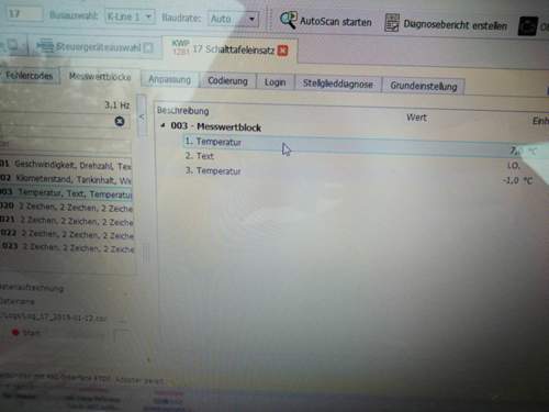

Temperatur in VCDS und im Kombi scheinen zu passen oder gibt's noch andere Messwertblöcke dazu?
Bis zu 5°C plus braucht der TDI doch keine Vorglühanlage.
Wir haben gestern mal den Doppeltemperaturgeber abgeklemmt, siehe da er startet besser und glüht auch 15 Sekunden vor.
Das hat er weder jetzt noch im Winter gemacht. Laut Kombi und Messwertblöcken wurde aber mit Temperaturgeber ein plausibler Wert angezeigt.

Heute wurde der Sensor getauscht, er glüht wieder nur ein paar Millisekunden vor (zumindest leuchtet die Lampe nur kurz auf), springt an und geht im kalten Zustand wieder aus...
Habt ihr noch eine Idee?

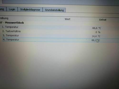

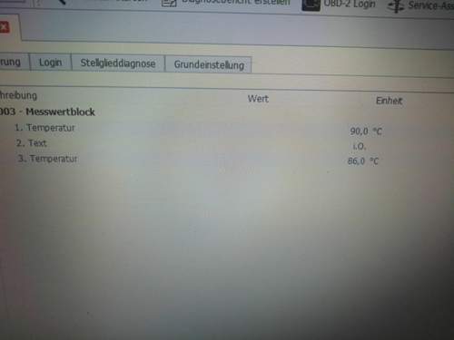

Mit dem neuen Temperaturgeber komme ich übrigens nicht über 78°C (VCDS).
Auch nicht nach 30 Kilometern, davon 10 Autobahn, 120-130 km/h.
Ist das normal bei 12°C Außentemperatur?
Keine Ahnung, wie die realen Temperaturwerte so verlaufen.
Schnelle BAB-Fahrt senkt aber eher die KüWa-Temperatur.
Wenn man ans Thermostat denkt etc., dann ist viel Stadtverkehr immer besser, um die KüWa-Temperatur hochzutreiben, weil wenig Fahrtwind/Luftdurchsatz...
Der TDI ist energetisch ja so günstig (Verlustwärme), dass es im Winter Probleme gibt, ihn mittels HWT innen richtig warm zu kriegen, insofern gehe ich schon davon aus, dass er bei 12°C Außentemperatur nicht gerade in Schwitzen und das KüWa auf sonderlich hohe Temperaturen kommt...
