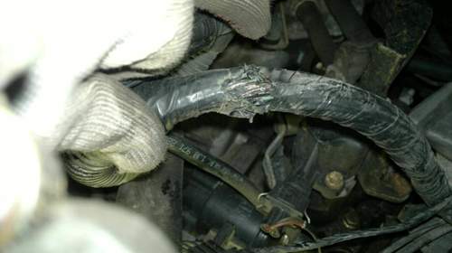

Hallo
seit einem Jahr kriege ich das Auto nicht dazu das es beim erstmal anspringt.
Hab auch schon die Glühkerzen,Batterie und Kühlwassertemperatursensor gewechsellt.
Das Steuergerät meldet auch immer den Kühlwassertemperatursensor aber hatte den schon zweimal gewechselt und es tut sich nichts.
Habt ihr da eine Idee ?

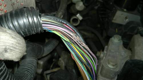

Überprüfe mal die Kabel in der Halterung am Anlasser.
Hatte letztens in der Werkstatt bei meinem Kumpel einen Bora bei dem ist das Kabel da unten durch gescheuert und dadurch ist das Kombiinstrument und der Temperaturgeber kaputt gegangen.
Der Stecker am Tacho war dadurch natürlich auch defekt.

Heute mal den Kabelstrang von aussen angeschaut und keine schäden gefunden. Was mir noch auffällt ist das er lange vorglüht, denke es liegt daran das er keine info vom Sensor bekommt oder ?
Hast Du die Möglichkeit die Messwerte auszulesen?
Ich würde die Kabel des Sensors auch am Steuergerät prüfen, damit meine ich was bei angestecktem Sensor am Steuergerät ankommt.
