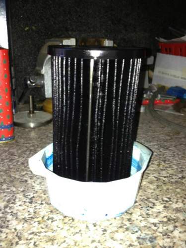

So
habe mal den Dieselfilter gewechselt und nach viel orgeln und dann doch den Filter mit Kraftstoff auffüllen sprang er dann wieder an.
Eine Probefahrt steht noch aus.
Ich habe aber mal ein Foto vom Filter gemacht....
ich sag mal: zu 99% war der Filter das :-)
Wer noch nie einen neuen gesehen hat... der ist dann weiß
Img-0265

Themenstarteram 31. Dezember 2011 um 16:59
Heute auf der Autobahn gewesen
alles im Grünen Bereich
zieht ganz normal hoch ohne ruckeln
War der Filter
Danke und guten Rutsch ins Neue
...Du bist Dir aber schon sicher, daß Du uns nicht die Motorölfilterkartusche
präsentiert hast? Denn so sollte der Dieselfilter auch nach 100tkm nicht
aussehen! Da würde ich mich mal fragen, was Du tankst und vor allem - wo?
Gruß Eiche.
Das ist schon der Kraftstoff-Filter, wenn der jedoch so schwarz ist, würde ich mal auf ne defekte Unterdruckpumpe tippen, dann mischen sich nämlich Diesel und Öl. :eek:
am 1. Januar 2012 um 12:22
Sollte der TE aber am hohen Ölverbrauch merken....
Gesundes Neues noch
Der Diesel kann sich schon verfärben und in Richtung Kohlenstoff verändern. Durch die hohen Einspritzdrücke und das immer mehr gefördert wird als nötig + Leckasche wird der Kraftstoff erwärmt. Nicht umsonst baut man Kraftstoffkühler in den Rücklauf ein.
am 1. Januar 2012 um 13:43
Der Ölverbrauch muss dabei ja nicht so sehr ansteigen. Teilweise kommt es auch vor daß der Diesel ins Öl gelangt, dann ist da auch kein Verbrauch mehr festzustellen.
