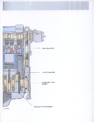

ja, aber wenn du sicher sein willst musst du es selber machen, oder dabei sein, leider heutzutage
Hier sitzt der Kurbelwellensensor. bei Benziner, Bei Diesel weiss ich net
http://www.motor-talk.de/.../Attachment.html?...
