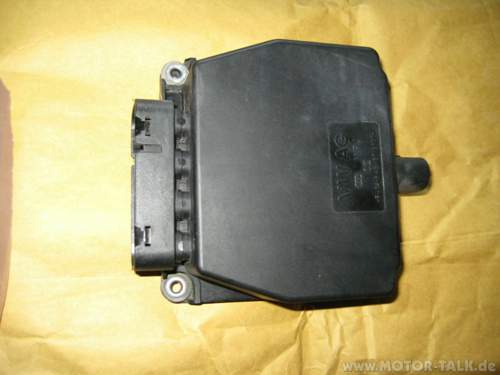

hi, mein tdi hat so ein ladedruckregelventil nicht, bin ich der meinung. tdi 2.0, bj. 2005, mj. 2006, bkd motor, 16v ohne (gott sei dank) dpf. da ist der kram wohl im motorsteuergerät (kleine schwarze box oben hinten rechts, wenn man vorm motorraum steht) integriert / verbastelt. andernfalls sollte man wohl immer dieses günstige bauteil vorm turbolader als ursache ausschließen / auf verdacht wechseln (lassen)...

doch, der hat sehr wohl ein N75!
wie sollte auch sonst der ladedruck geregelt werden!
