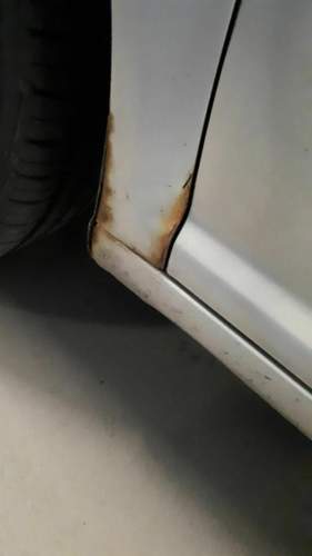

Zeig mal Bilder was mit den schwellern ist. Wenn es kleine Löcher sind kannst auch kleben statt schweißen. Wieso muss der Scheinwerfer getauscht werden?
Hier habe ich mal Bilder angehangen!
Leider sehe ich dass der Kotfluegel beidseitig wohl auch betroffen ist.
20180602-160802
20180602-160743
20180602-160658
Mit dem Schweller solltest du Tüv bekommen.
Rost abschleifen, gundieren, Farbe drauf.
Hol dir 2 neue Nachbaukotflügel in Wagenfarbe.
Mach aus der Rathausschale den Match raus.
Trocknen und dann mit
https://www.ebay.de/.../191136193839?oid=162406384456
Konservieren.

Mein Schweller sieht rechts ähnlich aus wie der vom TE, Kotflügel rechts auch ziemlich am Ende, Kotflügel wollte ich beide gegen Zubehör tauschen. Was ich mit dem Schweller mache weiß ich noch nicht, da der Schweller selbst wohl noch zu retten ist, aber der Falz eben ziemlich weich und bröselig. Tüv habe ich gerade neu bekommen. Wie ist das mit der Schwellerfalz, müsste dann der komplette Schweller ausgetauscht werden?
@gehrtz123 schrieb am 4. Januar 2019 um 11:03:34 Uhr:
Mein Schweller sieht rechts ähnlich aus wie der vom TE, Kotflügel rechts auch ziemlich am Ende, Kotflügel wollte ich beide gegen Zubehör tauschen. Was ich mit dem Schweller mache weiß ich noch nicht, da der Schweller selbst wohl noch zu retten ist, aber der Pfalz eben ziemlich weich und bröselig. Tüv habe ich gerade neu bekommen. Wie ist das mit der Schwellerpfalz, müsste dann der komplette Schweller ausgetauscht werden?
Den Falz habe ich mit einer rießigen Wasserpumpenzange wieder umbiegen können, dass der senkrecht nach unten kommt.
Das äußere Blech des Falzes kommt vom Blech, welches es auch als Reparaturblech gibt.
Die Schweißpunkte kannt man ganz gut ausbohren, dann bekommt man das alte Blech ganz gut ab.
Das hinten dicke massive Blech hatte noch gute Substanz, dürfte bei dir auch so sein.
Deshalb habe ich das neue Reparaturblech einfach an den alten Falz geschweißt, da war nach dem Drahtbürsten noch viel blanke silberne gute Substanz da.

Ok, Danke. Denke bei meinem Schweller sollte abschleifen erst mal reichen, weiß natürlich nicht wie es von hinten aussieht. Ich mache aber mal Bilder.
