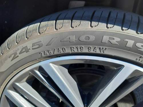

Anscheinend bin ich mit meinem Reifen hinten links in etwas hereingefahren.
Der Reifendruck wird halbwegs stabil gehalten durch Seal.
Ich musste letzten Sonntag 0,3 bar erhöhen und hatte mir aber dabei zunächst nichts weiter gedacht. Heute bzw. über die Woche ist der Luftdruck jedoch erneut gesunken, so dass ich nun näher hinschaute und das Malheur entdeckte. (siehe Bilder)
Jetzt Frage:
Die Sommereifen sind KW 08/2017 und haben 5-6 mm Restprofil. Der Wagen hat Allrad.
Meine Vernuft sagt beide tauschen. Meine Igel in der Tasche sagt. Vielleicht sind sie ja noch neu / nicht abgefahren genug, dass ein Unterschied noch ok wäre.
Ich bitte um sachverständlichen Tipp.

Warum lässt du den Reifen nicht reparieren? Ist doch bei Lauffläche mittig kein Problem, sofern der Schaden da ist. Bin mir bei dem Bild nicht so ganz sicher, weil doch etwas unscharf.
Geht das denn mit der ganzen Technologie heute?
Ich vermute das die Seal Versiegelung mir hier den Arsch gerettet hat.
Ich geh gerade nochmal ein Bild machen
Ssd
Schlecht zu Fotographieren. Ist zu Dunkel. Aber es ist in der Lauffläche. Sieht aus wie ein kleines Stück Blech.
Hat dnen nach reparatur der Reifen noch die gleiche Stabilität. Ich fahre auch gerne mal 220. Würde Seal trotzdem noch greifen? Wie würde man sowas reparieren?
Danke Dir.
Bei einem 4motion darf der Unterschied aller 4 Reifen am Fahrzeug 2mm nicht übersteigen.
Du darfst also 4 neue Reifen oder 1 gleichwertiges (Gleicher Hersteller ;) ) gebraucht kaufen bei deinen Vorgaben.
Diese Reifen sind bei diesen Schäden reparaturfähig. Auch bei diesen Geschwindigkeiten.
Der Unterschied zur "normalen"Karkasse ist, dass innen nocheinmal eine Schicht fester gallertartiger
Masse zwischen Karkasse und Reifeninnenraum aufgebracht wurde.
An dem Punkt, wo der Schaden entstanden ist, wird die Masse abgeschabt und die Reparatur entweder mittels Pilz bzw. Vulkanisieren ausgeführt.
Um sicher zu gehen, solltest Du einen Reifen-VULKANISEUR-Betrieb aufsuchen!
Nicht jede Reifenwerkstatt hat diesen Titel, weil der Meister dann "Meister im Vukaniseurhandwerk" ist.
Ob ein Reifen noch verwendbar ist, wird in der "Richtlinie zur Beurteilung von Reifenschäden" ausgesagt.
Danke Dir.
Ich werde am Montag am beim Reifenreparatur-Betrieb vorbei schauen. Mal sehen was er sagt.
